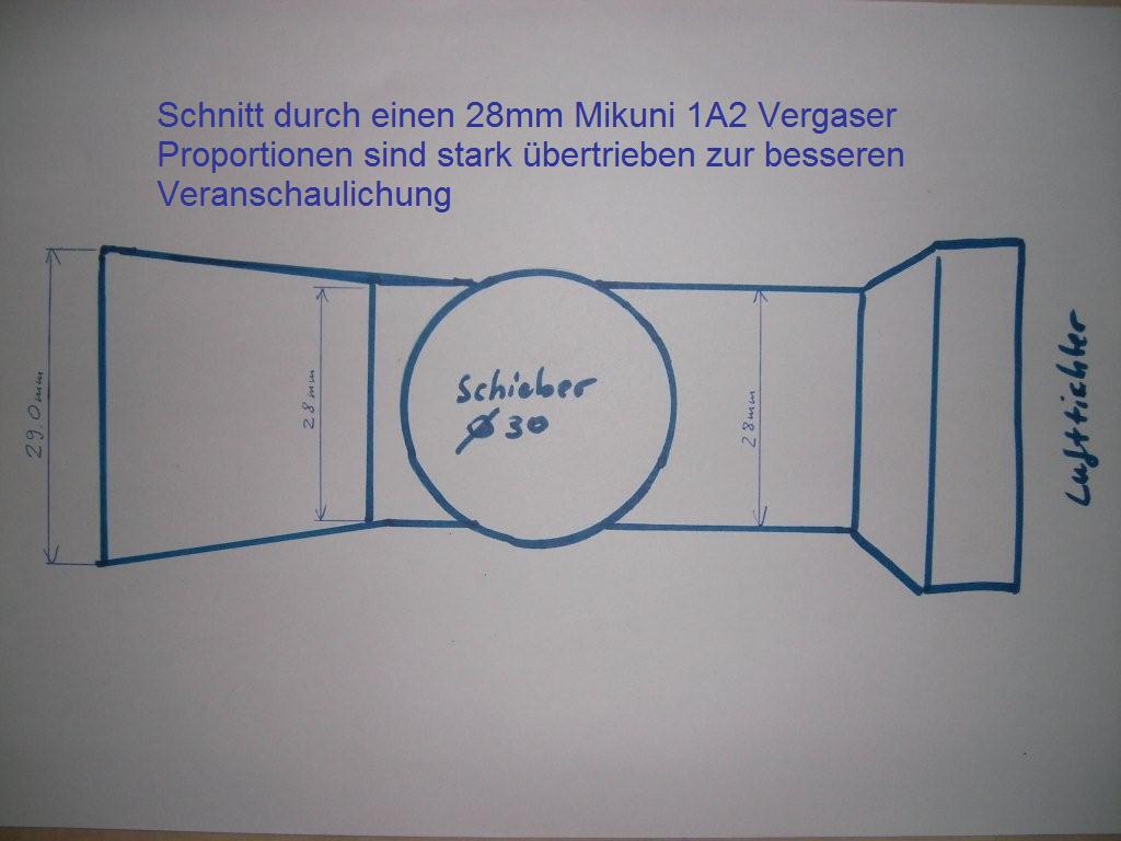

...auch ich bin noch lernfähig,deine erklärung hat mich so angepickt,daß ich mir meine vergasersammlung rausgesucht habe und mangels nettem meßgerät(dieser schrauber ist nicht mehr in der branche tätig...) wie auf deinem pic ...
zumindest mal ein stahllineal von der ansaugseite her richtung lufi anliegend durchgeschoben habe....ergebnis : Keiner meiner gaser hat eine engere stelle irgendwo.....? gruß Richard

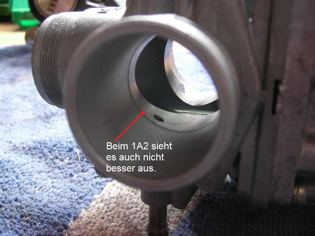

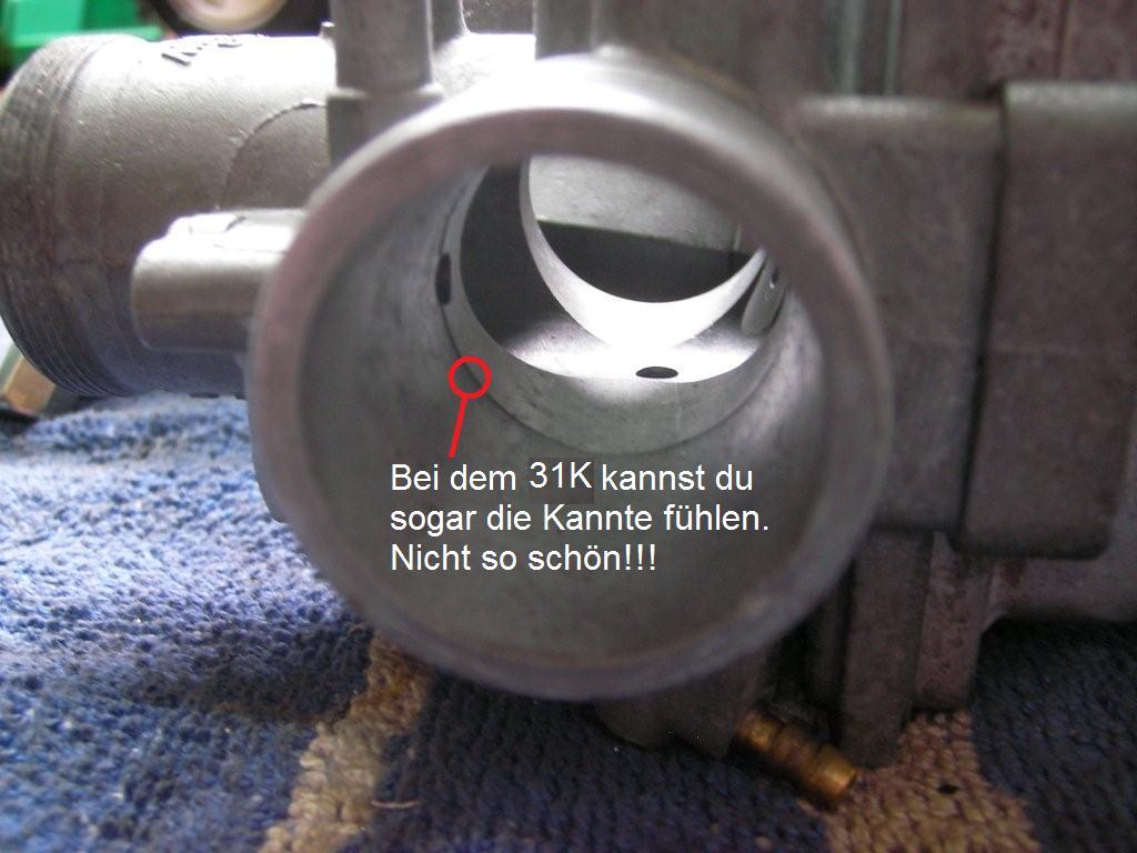

die Vergaser vom Boxer Markus sind ganz seltene Dinger. Die sind aus einer speziellen Leichtmetallegierung hergestellt worden und wiegen die
hälfte weniger als normale Mikunis. Auch läuft der Kanal schön konisch
enger werdend zum Rundschieber hin. Das sieht bei normalen Miks
alles was grobschlächtiger aus. Dieser konische Kanal ist die
unbearbeitete Rohfläche des Vergasers
Erst zur Mitte hin, werden die Enddurchmesser ausgebohrt. Den Übergang Rohfläche in die gebohrte Fläche, kannst du gut auf den nachfolgenden Bilder erkennen.
Habe drei verschiedene Vergaser vorne an der Ansaugseite gemessen und folgende Werte kamen raus.
31K =28,3mm
1A2 =29.0mm
ISO =29.0mm
So bald du die Messchnäbel tiefer einführst zum messen, werden die Werte kleiner weil du ja einen Kegel misst.
Ich hoffe ich konnte dir die Sache einigermassen plausibel darstellen. Ist ja nicht so kompliziert
aber lässt sich halt schwierig beschreiben. Kannst auch gerne mal auf´n Bier
um die Ecke.
Mfg Wiba

...@ Willi ansonsten,danke,die erklärung reicht mir durchaus....denke mal was konisches auf die maße ...fällt wohl schwer per lineal die abweichung zu sehen...und ich muß gestehen,das ist mir wohl damals als ich den gaser mal theoretisch kennenlernte entgangen....
...daß die bohrungen im gaser echt konisch sind....

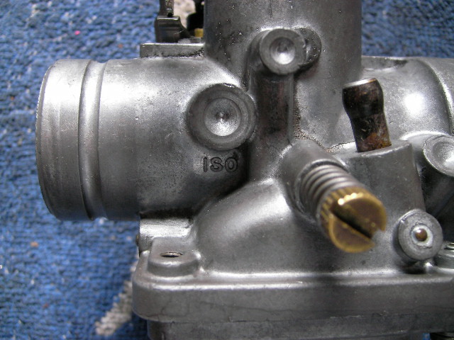

...frage zu deiner gaserliste was ist ein ISO gaser ?

Hallo Richard,manicmecanic hat geschrieben:...frage zu deiner gaserliste was ist ein ISO gaser ?
ps. danke für die einladung,das merk ich mir....
die 26er DS7 Gaser haben keinerlei Bezeichnung ausser ISO.
Und das hab ich eben mal so übernommen.
--- Bier steht schon kalt.
Mfg wiba
