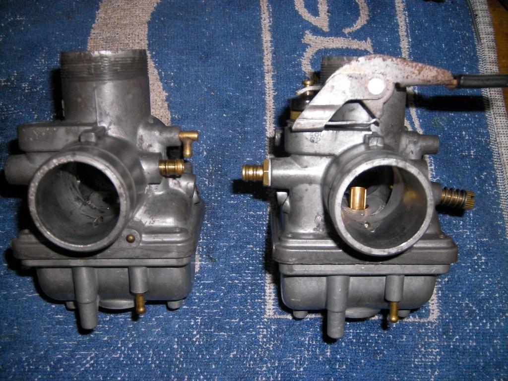

Ich mache mal ein Bild rein.
Gruß BoxerMarkus

Sieht irgendwie aus wie nen älteren Typ, hast du auch nen Foto von der Einlasseite?

Beitrag von Peter A »
Moin,
sieht aus wie ein Vergaser für R5/DS7... daher sind sie auch leichter (ALU-Legierung)...
Peter

...ich sage auch mal wie Peter A das sieht mir aus wie die vorgängerversion R5-DS7,ich hab im kopf,daß die ds7 nur 26mm hatte,wenns also 28er sind,hast du da wohl nen R5 vergasersatz,sieht man von der seite gut am fehlenden anschluß für die ölschläuche....wenn du sie von der lufiseite zeigst kann ichs besser sehen,da hats deutlichere unterschiede zum rd vergaser,wenn du tauschen willst,ich hab noch nen haufen rd250 vergaser rumliegen....gruß Richard

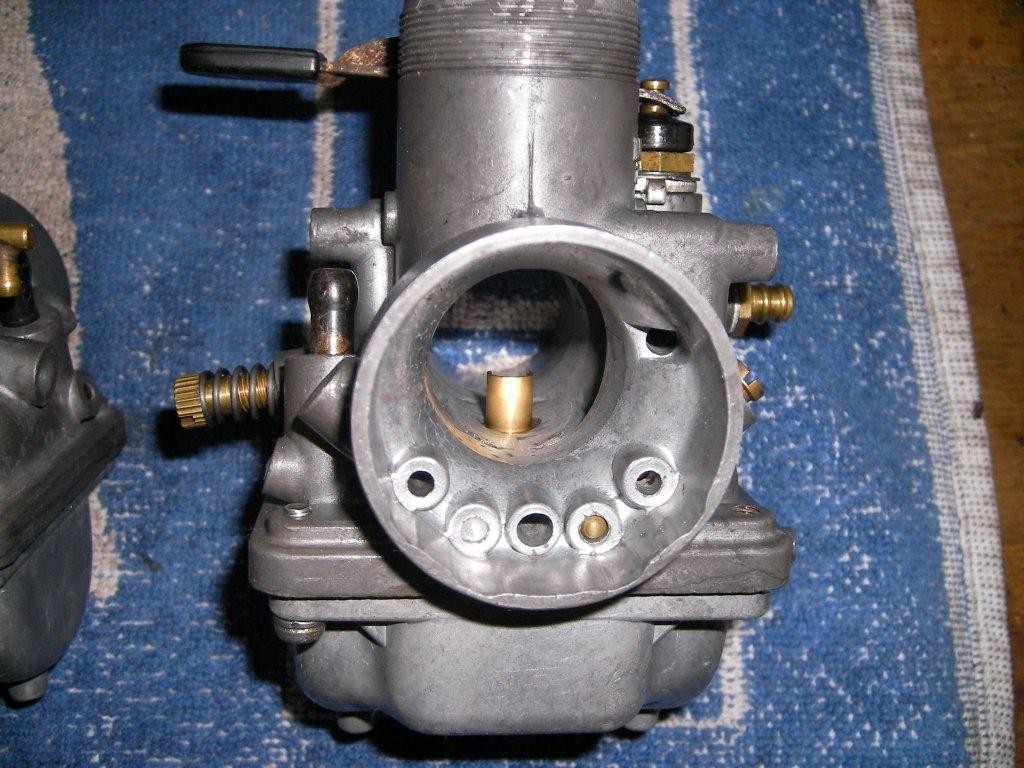

Boxer Markus hat geschrieben:Hallo ,
die 36102 können es nicht sein, davon habe ich auch noch einen, sieht anders aus.
Der Vergaser hat gemessene 28,5 mm
Hallo Markus,
wenn du das Mass direkt an der Ansaugseite abgenommen hast, dann sind es wahrscheinlich 26mm Vergaser. Die 26mm sind in der Mitte zu messen als engste Stelle. Kommste aber mit der Schieblehre nichtt hin weil zu kurze Schnäbel. An meinem 26er Satz messe ich
auch die 28,5, allerdings an der Ansaugseite.
Mfg Wiba

der Durchmesser zur Luftfilterseite ist die engste Stelle im Vergaser. Wie gesagt, kommste nur mit Hilfsmittelchen zum messen dran. Die meisten haben nur nen normalen 150er Messchieber und da reichen die Schnäbel nicht tief genug rein. Ich hab mir mal vor Jahren einen ganzen Haufen vermeintliche 28er zugelegt und da waren immer wieder 26er drunter, weil die Leute falsch gemessen hatten. Da wird der Durchmesser zur Ansaugstutzenseite gemessen und da wird aus einem 26er schnell ein 28,5er
Hier noch ein Bildchen.
Mfg Wiba

also das stimmt tatsächlich, ich habe das mal mit einer 25,7 er U- Scheibe ausgemessen.
Die Scheibe geht gerade so hinein und hat nur minimal Luftspalt - man lernt nie aus!.
Es sind also 26 er Vergaser .......das Bild von hinten kann ich mir ja jetzt sparen.
