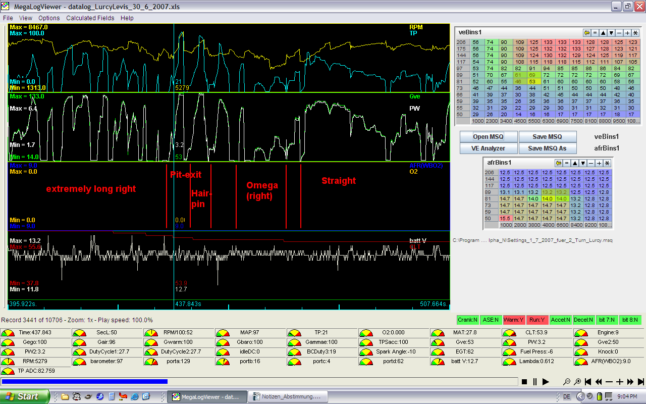

Km 1531:
Weil ja immer wieder nach dem Verbrauch gefragt wurde: Hab' mal voll gemacht und bin ein wenig um die Häuser gefahren, also flotte Landstrassentour, in der Ortschaft immer schon ruhig mit 3000 durchgebrabbelt.
Mito Tacho zeigte 57 km , Digi Tacho 54.3 km - es gingen genau 4 l rein (mit Messbecher eingefüllt). Das macht dann 7 bzw. 7.36 l/100 km.
Vorher hatte ich immer zw. 6.5 und 8.5.
Anbei auch noch das Datalog von Lurcy, da kann man mal sehen wie mädchenhaft ich gefahren bin. Aber mal ohne Jux - in den Kurven hat man 3-4 Stellen wo man kurz Vollgas hat, der Rest sieht so aus wie hier. Normal wäre dann halt auf der Geraden alles 100%.
Am Harzring mach' ich dann auch mal einen Log, mal sehen was da raus kommt ...

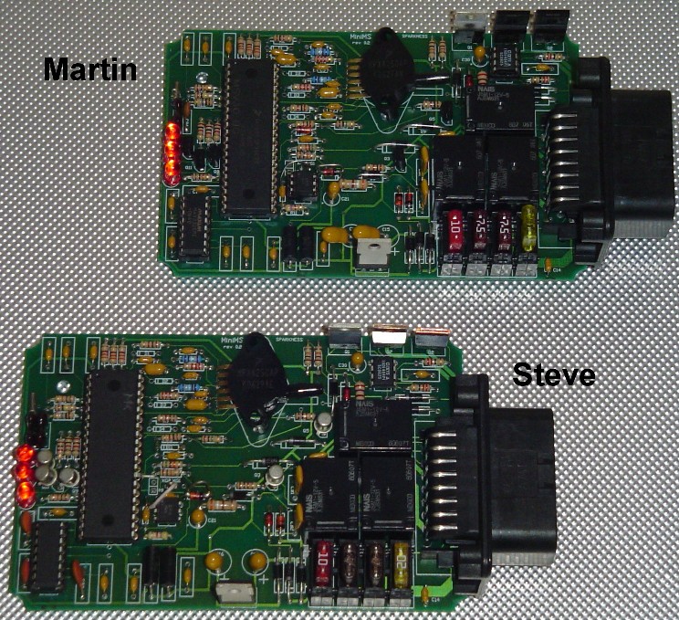

Es gibt mal wieder Neuigkeiten:
Der Steve hat ein zweites MiniMS geschickt. Diesmal als Bausatz, damit es schneller geht.
Ich muss sagen - der Kit ist ABSOLUT Idiotensicher. Jedes Teil in Kunststoffbeutel mit Beschriftung (z.B. "R29") und auf der Platine aufgedruckt ist auch wo's hin gehört. Das kann wirklich jeder, der einen Lötkolben halten kann!
Ich hatte in ca. 6 h das komplette Gerät zusammen.
Wer sich so was nicht aus USA bestellen mag. Es gibt auch Anbieter in D:
http://www.megasquirt.de/msforum/viewto ... f=11&t=321
http://www.megasquirt.de/msforum/viewtopic.php?t=522
Sicherheitshalber habe ich jetzt beide ECU's mit Heißkleber "gesichert", so dass die Bauteile nicht mehr so schwingen können. (z.B. ganz oben rechts die Transistoren - das ist der, der jetzt schon 2 mal Gebrochen war)
Zusätzlich ist die Platine jetzt mit Dirko im Gehäuse fixiert (auch als Schwingungs-Dämpfer)
Die neue Steuerung tut einwandfrei und jetzt geht auch das Datalog der Lambda-Werte endlich wieder.
Die andere Platine (wo das Logging gesponnen hatte) habe ich dann mal ausführlich durchgemessen und auch mal einen zweiten Prozessor rein gesteckt usw. - irgendwann ging es auf einmal wieder (sogar mit dem originalen Prozessor). Das Teil ist jetzt unterwegs zum Marco, damit der auch was zum Spielen hat.

Ich hatte ja kürzlich schon mal den Verdacht, dass bei mir die Barometric correction nicht richtig tut.
Ich habe jetzt mit dem Stim folgenden Test gemacht:
- Drucksignal mit Spritze "verstellbar"
- Alle anderen Potis bleiben unberührt; ein Lastzustand im mittleren Bereich wird simuliert.
- MegaTune zeigt MAP und Barometric Correction und PulseWidth an
Was ich erwarte ist:
Wenn ich ins Gebirge fahre sinkt oben der Luftdruck. Im gleichen Volumen Luft ist weniger Masse an Sauerstoff, d.h. ich benötige weniger Sprit - die Pulsweite sollte bei sonst gleichen Einstellungen sinken.
Was mein MiniMS macht:
Wenn der Druck sinkt, geht der Wert für barocorr rauf und die PulseWidth ebenso.
Das bedeutet macht fetter anstatt abzumagern - das erklärt warum sie auf schon recht geringer Höhe von 7 - 800 m beschissen lief.
Meiner Meinung nach ist das ein Bug im Code (msns_extra, 29v). Gut das die Sourcen öffentlich sind und man sie daher hacken und neu aufspielen kann ...
Mein Tip ist dass die barocorr multipliziert wird und da würde ich einfach ein "geteilt" einsetzen.
