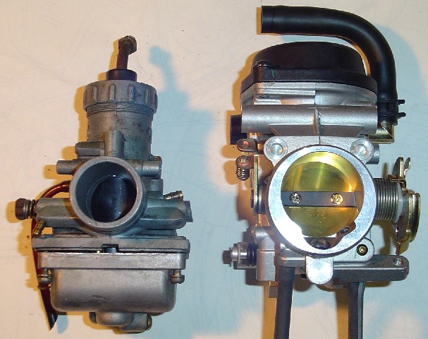

So, die Einspritzung der R6 ist da - ganz schönes Trum.
Schwer und groß das Teil; merkt man dass es vom Knalltakter ist ...

- Vergleich_VM26_R6_seitlich.JPG (117.97 KiB) 3084 mal betrachtet
- Vergleich_VM26_R6_front.JPG (82.57 KiB) 3085 mal betrachtet

Rein von der Größe her finde ich den Unterschied gar nicht so grass. Halte mal die Teile gegen die TM30. Dann siehts wahrscheinlich wieder anders aus; also noch geringer der Unterschied.MK hat geschrieben:..- ganz schönes Trum. ..

Nur zum Potenzial der Geschichte: Der Unterschied von VM26 zu TM30 ist grob geschätzt 5 PS, 34'er statt 30'er bringen oben raus vielleicht noch 1 oder 2 Pferde. Wozu sollte man als "normaler" Strassenfahrer mit Ansauglängen experimentieren? Das ist ja dann doch eher was für Leute die ECHTE Rennen fahren (also nicht solche Hobby Racer wie wir, wo der obere Teil vom Moped die Rundenzeit versaut).
