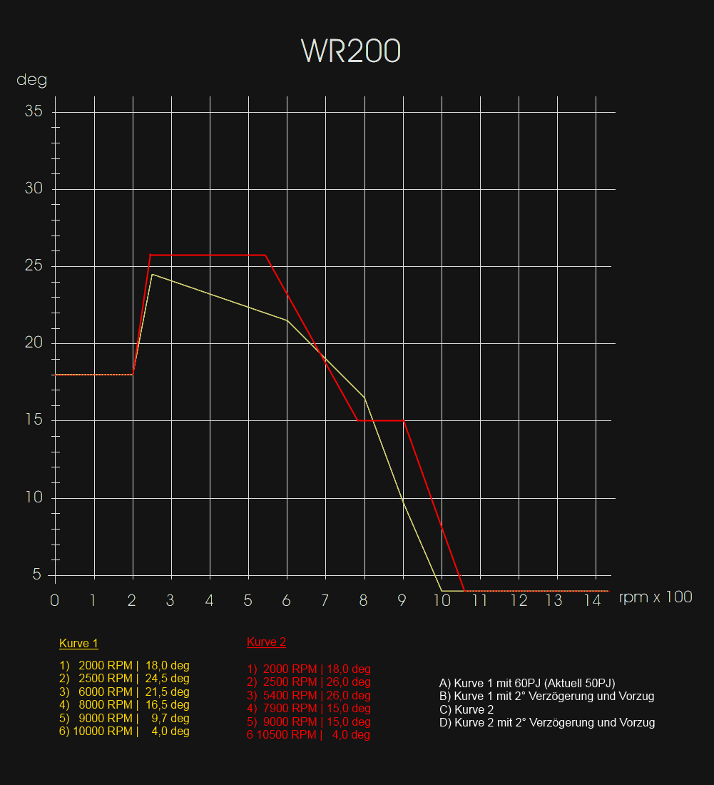

Fahre bis jetzt die Zündkuve wie ich sie von Zeeltronic bekommen habe. (Kurve 1)
Werde morgen mal die Zündkurve nach der Anleitung hier im Thread testen. Nach meinen Berechnungen (max. Drehmoment bei 8000 U/M) ist Kurve 2 entstanden.
Und dann habe ich nochmal die Kurve minimal abgewandelt (Kurve 3) mit angenommenen Drehmomentmaximum bei 7800 Umdrehungen (So wie es bei der DT 200 WR üblich ist)
Bin mal gespannt! Werde dann auch morgen beim Prüfstand hier in der Nähe anrufen und einen Termin Anfang nächster Woche machen... mal sehen wie viele Pferde es gibt!

Also ich hab heute über ne Stunde an der Zündung ausprobiert.
Kurve 2 und 3 kann man total in die Tonne kloppen. Sowohl untenrum, aber gerade im Reso Bereich absolut 0 Leistung! Motor macht aber keine komischen Geräusche hat hat einfach keine Power.
Dann hab ich mich der Ersten Kurve (Die ich ja von Anfang an fahre) gewidmet.
Um zwei Grad verzögert und vorgeschoben, die Kurve nicht so schnell abfallen lassen ect. kaum Unterschied und wenn negativ.
Aber es macht echt den Eindruck, dass sich Kurve 1 so wie sie ist am besten fährt!
Zündkerzenbild hat sich (Mit der Ersten Kurve) und der 10 Werte fetteren Düse sehr gut ins Positive hin verändert. (HD 340 --> 350)
Ich werde jetzt nochmal im Powerjet 10 Werte hoch gehen und schauen wie sich das Auswirkt. (50-->60) Mit 360er HD Läuft sie nicht gut.

Sooo heute folgendes getestet :
http://3.bp.blogspot.com/-fhcUfk1RUE8/U ... uven+2.png
Kurve 2 verhält sich sehr ähnlich wie Kurve 1 jedoch finde ich das die erste immer noch mehr Leistung bietet....
Leistung ist durch den 10 Werte größeren PJ fast unmerklich gesunken... Lass ich also drin...
Hab langsam auch das Gefühl für die Leistung einer Stock dt verlieren... Ansicht läuft sie schon sehr gut, aber mir gehen langsam die Ideen aus... Dienstag geht's zum Prüfstand da will ich vorher nochmal alles heraus holen, damit das abstimmen vor Ort nicht ewig lange dauert und somit auch nicht so teuer wird.
Kurve 1 um 2 Grad mehr vorzündung zu verschieben ergibt keinen merkbaren Leistungsunterschied
Jemand Ideen?

Versuch mal bei der Zündung den letzten stark abfallenden Zweig schon bei ca. 8800 anfangen zu lassen.
Damit könntest Du ggf. die Leistungskurve nach dem Maximum noch etwas anheben bzw. für besseres Überdrehen sorgen.
