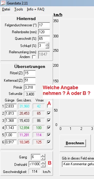

Gebt mir mal einen Tip. Bin gerade dabei mir eine Kette und Ritzel für die 4dl zu bestellen. Jetzt überlege ich wegen der Übersetzung. Bin auf so einer Kartstrecke noch nicht gefahren. Was meint Ihr, wie das mit der 125er zu fahren ist. Alle 6 Gänge durchschalten ist wohl nix, oder ? Soll ich die geplante Endgeschwindigkeit auf den 6. Gang auslegen oder auf 5. auslegen ?
Habe mit Geardata mal rumgespielt. Hinten habe ich ein 51er Kettenblatt. Das bleibt. Also muss ich mir nur noch eine Ritzelgröße aussuchen.
Ich gehe mal davon aus, daß der Bock 11.000 U schaffen wird.
Geardata spuckt mir folgendes aus:
15/51 bei 11.000 U.
4. Gang 92
5. Gang 105
6. Gang 114
oder
14/51 bei 11.000 U.
4. Gang 85 km/h
5. Gang 98 km/h
6. Gang 107 km/h
Wie hoch der Bock wirklich drehen wird kann ich nicht sagen, aber mit mehr plane ich mal nicht.
Wie ist das eigentlich mit diesem Geardata. Da gibts 2 Bereiche mit Geschwindigkeitsangaben. Welchen muss ich denn nehmen ?
Hänge mal ein Bild mit an.

@Anderl:
Die Geschwindigkeit A richtet sich nach der Drehzahl die du unter dem Diagramm bei (Roter Bereich anzeigen) angeben kannst
Die Geschwindigkeit B ist von der Drehzahl abhängig...hier kannst du eben mit der Drehzahl in div. Gängen spielen = der gelbe Punkt im Diagramm
...wenn du also bei B die Drehzahl gleich setzt mit der Drehzahl die du beim Roten Bereich angegeben hast...so kommt die gleiche Endgeschwindigkeit raus...

Aha... Danke Dir Alex.
Jetzt muss ich mir nur noch ein Ritzel raussuchen. Ich könnte mir ja evlt. 2 kaufen zum ausprobieren.. hmm...

Leg sie so aus, dass Du im 6'ten bei max. Drehzahl die 120 Vmax hast.
Beim letzten mal lag ich bei 119 kmh TopSpeed bei um die 9000. (mit 13/47 und 165'er Slick)

das 14er oder 15er reicht mit Sicherheit, die 119km/h habe ich mit meiner RGV auch nicht geschafft (könnte natürlich auch an den Wolfsburger Tachos liegen, da ist es ja bekannt den Topspeed zu pimpen :mrgreen: ) und wenn du mit 125ccm am Start bist, würde ich eher auf Beschleunigung setzen.
Bei der RGV bin ich am Harzring zeitweise 10-52 gefahren, ist zwar laut, geht aber...jetzt bin ich mit 11-52 unterwegs.
Ich persönlich fand ein viel größeres Problem den ersten Gang, wenn ich den brauchte, war der ganze Fluss raus, weil die Abstufung einfach bescheiden ist und auch die Schaltvorgänge durch den dazwischen liegenden Leerlauf nicht flüssig sind.
Ich habe versucht immer so kurz zu übersetzen, dass ich an der langsamsten Stelle im 2ten durchkam..
