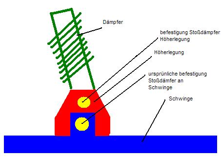

mit nem Adapter zwischen Schwinge und Stoßdämpfer. Oder veränderung des Umlenkhebels. (weis jetzt nich ob die 4l0 sowas hat)

Also ich persönlich finde die konstruktion 4kant und angeschweißte Flacheisen doch sehr abenteuerlich. Vorallem da bei einer 350er wohl ein par stärkere Kräfte wirken wie bei einer 80er.
Bei meiner Paintversion ist das so gedacht, dass der Adapter direkt auf der Schwinge aufliegt um nicht zu kippen, 90° versetzt dürfte aber auch kein Ding sein. Allerdings weis ich immernochnicht wie eine 4l0 schwinge nun Nackt aussiehn.
Ich für meinen Teil würde Trotzdem aus dem Vollen Arbeiten(lassen) die 4kant Konstruktion is mir nicht geheuer.
