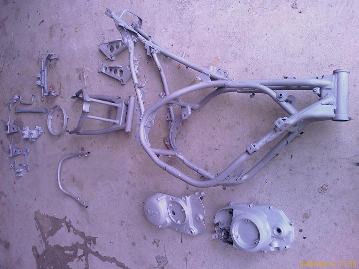

Sooo....wieder einen Schritt weiter...
die restlichen Teile sind nun auch sandgestrahlt....
Jetzt geht es ans Pulverbeschichten der Teile..
Gruss ausm Bayernland...

Die Fahrgestellnummer war zum Sandstrahlen abgedeckt- sehr gut, ein Freund von mir hatte mal ziemliche Probleme, weil nach dem Sandstrahlen die Fahrgestellnummer nicht mehr erkennbar war...
Bin jetzt schon gespannt, was uns da nach der Lackierung und dem Zusammenbau erwartet :-)

Irgendwie läuft das gerade noch alles viel zu einfach....liegt wohl daran das ich gerade nur auseinanderbaue.....haha....
Hm also ein Freund von mir meinte das ich beim bepulvern aufpassen muss mit der Rahmennummer und da besser was drüberklebe...
Das hatte er bei seinen Felgen auch so gemacht....
Naja ich denke langsam wird der Eilzug auch ins stocken kommen...und dann wird nimma so schnell was passieren...Ich muss noch paar Teile anpassen und dann werden die Teile bepulvert...
und dann schau ma mal...lach....

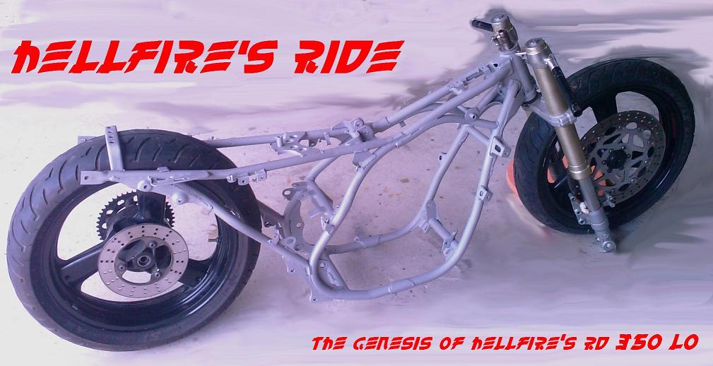

also ich habe meine Vision wie es mal werden soll zusammen gelegt...
anbei ein Bild davon......
:lol: :lol: :lol:
Gruss hellfire

Hmmm, ne Lowrider RD, sowas sieht man nicht oft!
