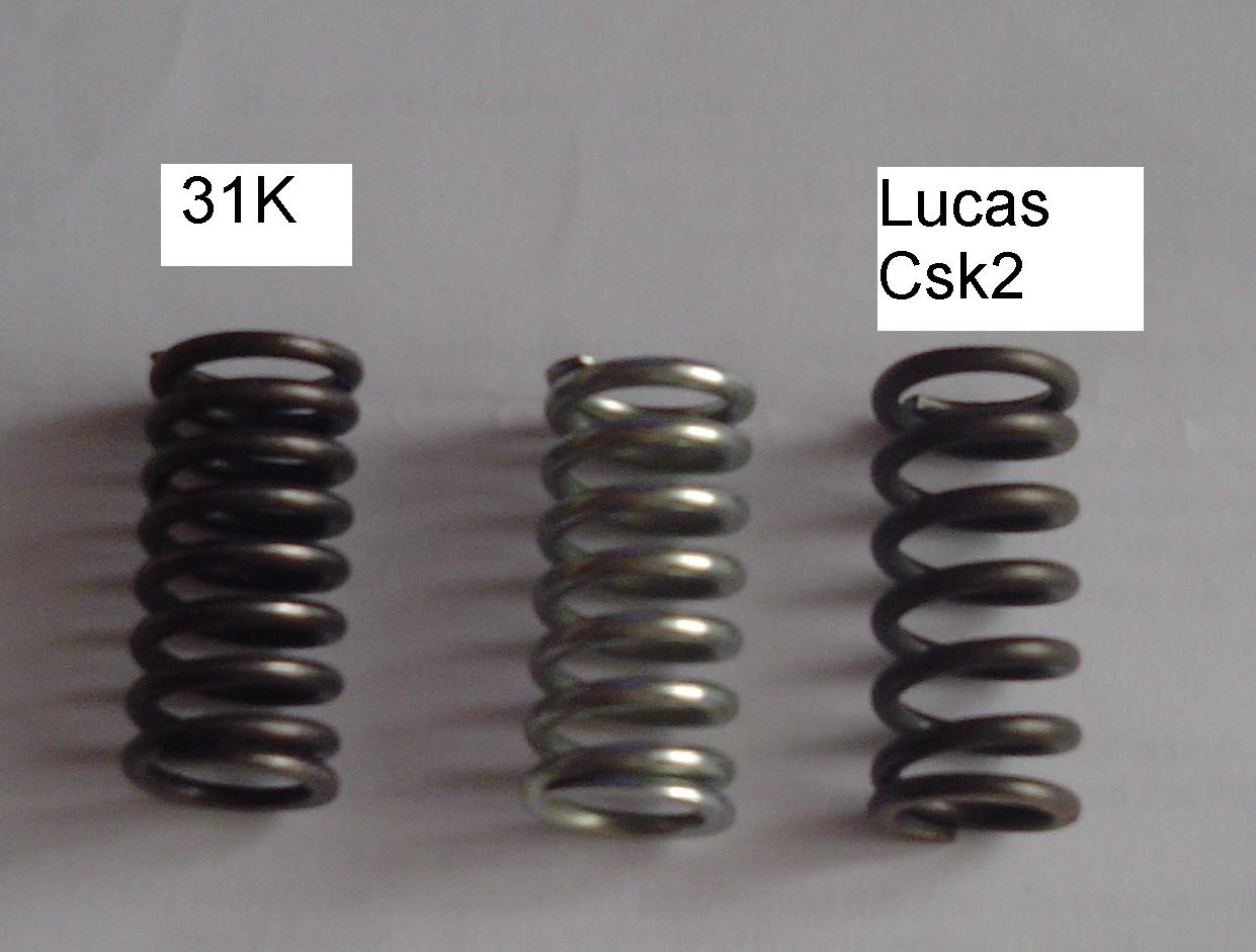

Und hier nochmal mit Bild:
Serie (31K) 13 N/mm = 100%
Unbekannt 19 N/mm = 139%
Lucas 22 N/mm = 163%
Die original-Federn haben gelegentlich auch Farbe drauf; z.B. Gelb.

Die Federn von EBC sind auch gut (Kupplung geht aber verdammt schwer mit denen! Da braucht man ne feste Hand), viel stärker als die originalen.
Ich hab leider nicht dran gedacht die Windungen zu zählen.
