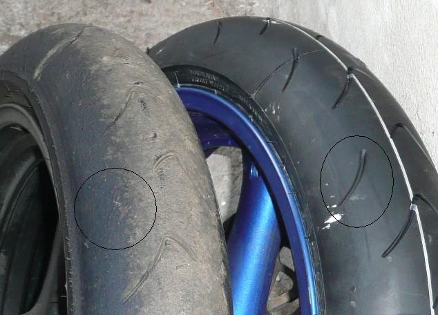

Ach und für die Neureifenkäufer:
Findet den Fehler im linken Reifen (2 Saisons Harzring)
Ich könnte nicht sagen, dass der schlechter fuhr als der rechts im Bild ...
Z.Zt. ist ein 3 oder 4 Jahre alter Slick auf der RennRD und der tut auch nicht schlecht ....

Martin, Fehler gefunden. Felge zu schmal oder keine Bodenfreiheit oder ???
Ich fahre die ganze IGK-Saison mit gebrauchten Dunlop-Slicks. Geht einwandfrei
