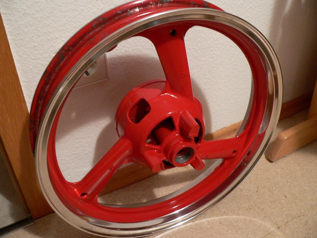

hier mein Märzprojekt für die TZR:
schicke Felgen
hab ich HIER machen lassen und bin von dieser Adresse begeistert.
Kompetent, sehr schnell (Felgen polieren + lackieren dauert genau eine Woche) und überaus freundlich.
Vor allem liefert der Mann absolut top Arbeit ab.
Greetz Werner
PS. @Holli: jaaaaaa, ich weiß, innen muss ich sie noch putzen.
PPS. die Schwinge hatte er auch noch
und die RD Felgen und seither schleiche ich um die Möppis und denke nach....

- TZR Felge forum.jpg (105.24 KiB) 856 mal betrachtet
Innen das sieht keiner, kannste so lassen Lederman
Sieht gut aus das rot, wo bekommt man den Chrompulver her???
Sieht jetzt aus wie eine Streetfighter Felge mit dem polierten Rand.
Jetzt noch ein ultrakurzes Heck, steil in den Himmel und ein böser Blick.
Dann darfst Du bei jedem Treffen auf der Nachbarwiese parken
