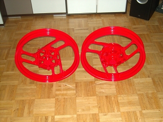

Also meine Felgen sind heute vom Pulvern gekommen und sehen hammer Geil aus und sind sehr gut gemacht worden.Würd ja gern mal ein Bild zeigen weiss aber zum teufel nich wie das hier geht.Nu fragt mich bitte nich was ich bezahlt habe,grinssssss.

Hier mal meine Felgen
k-rd ebay 012.jpg (71.85 KiB) 1033 mal betrachtet
