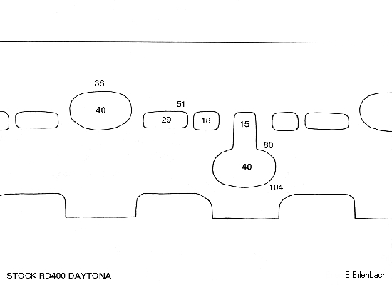

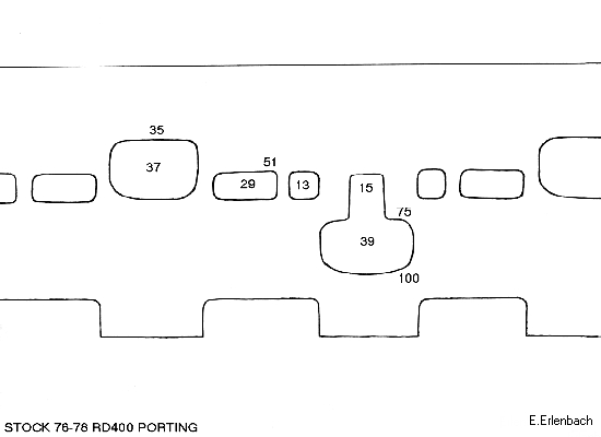

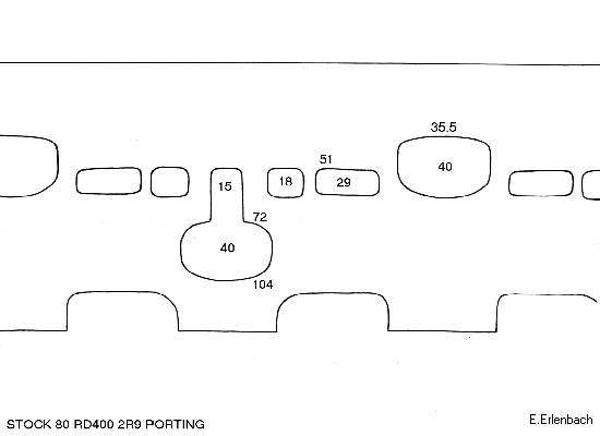

Gibt es vielleicht irgendwo ein Portmap von nem RD 400 Zylinder??
Hallo Holli,
die Frage ist zwar schon was älter aber besser spät als nie.
Hoffentlich hat der gute Ed nix dagegen wenn seine Bilder hier auftauchen.
Mfg Wiba
- stock76-78-RD400.JPG (38.41 KiB) 434 mal betrachtet
- stock80-RD400-2R9.JPG (40 KiB) 434 mal betrachtet
