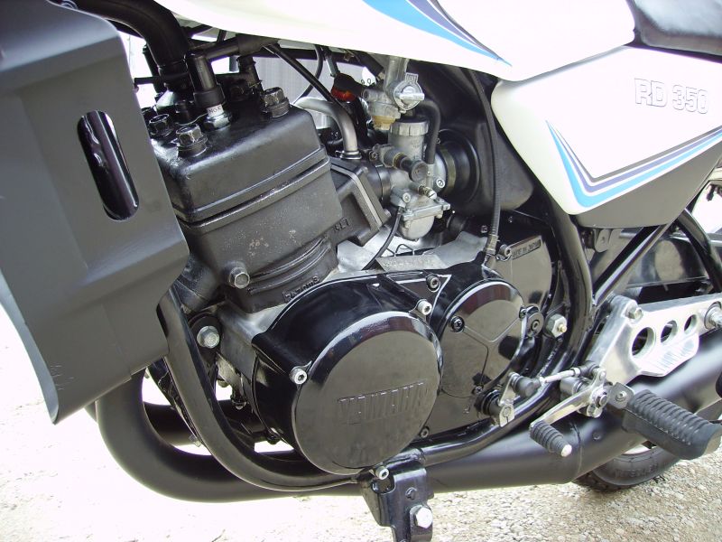

Heute habe ich sie wieder zum Leben erweckt,nach dem ich laut Werkstatthandbuch vorgegangen bin,und sicherheitshalber gemisch in den Tank getan habe,drehte ich den Züntschlüssel auf ON Benzinhan auch auf ON
Fußraste nach oben geklapt,druckpunkt am Kikstarter gesucht
einatmen ausatmen ---------- änd Kikdown Brengggg-deng--deng---deng Qualm qualm auf das erste mal ging sie gleich an
Die Gemischölpumpe habe ich laut Werkbuch mitels der Entlüftungsschraube
entlüftet aber sie pumt kein Öl durch die schläuche die zum Vergasser gehen so en schitt .
Auch am linken Endtopf kommt nicht der richtige druck an nur ab und zu mal.
Lief aber vor der Totalzerlegung einwanfrei,was habe ich falsch gemacht bitte um Rat

Stimmt die Vergasersynchronisierung?
Die Pumpte pumpt nur sehr wenig, das soll so sein, stell die Pumpe doch mal auf Vollgas (Kabel ziehen) und guck dan noch mal

Also die Pumpe braucht etwas länger bis der schlauch voll ist,hmmm
habe mit einer Spritze den Schlauch befüllt der ist nun voll,und wieder auf de Vergasser gestekt
habe da ein mulmiges Gefühl da der Vorgänger auch schon mit Gemisch gefahren ist,das wenn ich nur Supper tanke nach kurzer Zeit das berümte geräusch höre B rrrrrrrräääääääggg knäKK fest. Oder der jenige hat sich nicht die mühe gemacht die Schläuche zu Entlüften (Motor verbaut ohne Fußdichtung) und ich mache mir umsonst inne Hose.Ich werde die Schläuche durch klare ersetzen da habe ich einen besseren blick drauf ob was durch geht
Der Motor lief wie gesagt vor der Totalzerlegung einwanfrei, na ja habe ihn so ca 1 Min laufen lassen ergo müssen die Vergasser und Zündung auch Opti sein,und Trotzdem kommt hinten unterschiedlicher Staudruck an den Endtöpfen raus kann es an den Dämpfern liegen ??
Ps :Zündfunke ist bei beiden gleich stark Kerzen sind neu
Im Stand einfach vorab etwas Öl in die Zylinder rein und los. Ölpumpe auf volls Röäär ziehen und gas geben. Dann sieht man sehr schön wie abwechselend li und re das Öl gepumpt wird. Ohne Gas dauert das aber ewig.
Wenn Du 100%ig gearbeitet hast (synchronisiert hast) muss an den Auspuffenden schon beidseitige der gleich starke "Plopp Plopp" auf die Hände poffen.
Vergaser synchronisieren kann schon etwas länger dauern, kann auch etwas schwierig sein. Da muss man schon auf den halben mm genau arbeiten
Natürlich müssen die Gaser auch schon richtig gut auf den jeweiligen Zylinder abgestimmt sein,ansonsten läuft im Stand schon ein Zylinder schlecht am Gas. Am Besten ist wenn man ein "Feeling" dafür entwickelt (Popometer)
Merkt man auch ganz gut wenn man im z.B. 4 / 5 Gang fährt bei mittlerer Drehzahl (5-6000), komplett vom Gas geht und dann langsaaaaam mm- weise konzentriert wieder anfängt gaszugeben. Kommt die RD sofort wieder ist alles prima, zeigt sie erstmal keine Rückmeldung oder geht sie sogar minimal etwas in die Knie ist was faul.
Das ist nicht tragisch,aber es muss nich sein.Sowas kann dann auch an nicht korrekt synchr. Gasern liegen.
ich weiß nicht, was du gegen die "ollen" schwarzen Schläuche hast?Holliheitzer hat geschrieben:Dann wohlmöglich auch noch die ollen schwarzen Schläuche drauf die vorher auch noch voller Luft waren. Das dauert ewig bis die voll sind wenn man nicht wie Matthias schreibt voll am Ölzug zieht.
Am Besten auch noch etwas Gas dabei geben, dann gehts schneller.
Ich stelle das Mopped auf den Ständer und lasse es im Leerlauf tuckern.
Dann ziehe ich einen Schlauch am Vergaser ab und ziehe das Gasseil heraus. Der andere Schlauch muß bei dieser Aktion verschlossen sein und in Null komma Nix zeigt sich das ÖL an der Schlauchöffnung. Man
fängt immer mit dem längsten Schlauch an.
Gruß Phoenix, bei dem diese Methode immer funktioniert.

Habe es geschaft die Gemischölschläuche zu entlüften,habe es genau so gemacht wie es phoenix mir vorgeschlagen hat und es ging einwantfrei.
So jetzt habe ich ein anderes Problem
Beschreibung:Drehe Benzinhan kurz auf damit Vergasser voll läuft dann wieder zu,Trete den Motor an,der sehr schlecht das Standgas von alleine halten will nur mit wiederwillen wenn ich am Gashebel ziehe,das geht so lange bis der Vergasser halb lehr ist dann tuckert sie vor sich hin,neigt der Sprit sich dem ende fängt sie an schneller zu werden,mache ich dann den han wieder auf und sie bekommt Sprit dann will sie wider absaufen nur mit einem dreh am Griff bleibt sie widerwillig an
Frage was hat meine kleine ?? zu wenig Luft ? (neuer Luftfilter ist verbaut )oder zuviel Sprit ?? Schwimmernadel hängt ??
Die Auspüffe sind sauber keine ablagerungen drin Dämpfer auch sauber und OK.
Auspuffquetschdichtringe am Motorauslass sind auch neu und dicht .zieht nirgent wo falschluft an den Gummis habe es mit Starter Spräy überprüft
Unterhalb der vorderen Motoraufhängung Süft es auf ca 5cm Öl oder eine andere Flüssigkeit ganz wenig raus was kann das sein und hat das einfluss auf den lauf des Motors
