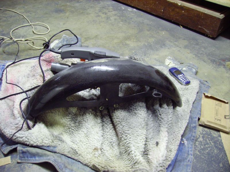

Ich will einen frischen Lack auf meiner RD,Tank,Heckbürzel,Seitendeckel und Fender rein ins Auto und zum Lackierer hin.
Der meinte "Oh haua haua ha das wird ein haufen Arbeit"mindestens 4x Schleifen und füllern.
Nun da ich dem Lackierer ein haufen Arbeit,und meinem Geldbeutel eine große erleichterung ersparen will, mache ich an Lack alles runter.
- PICT6018.jpg (88.79 KiB) 1313 mal betrachtet
- PICT6019.jpg (77.99 KiB) 1314 mal betrachtet

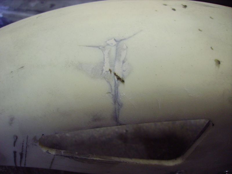

Auf der Rechten Seite vom Fender ,vor dem Träger ist ein ca 3,5cm langer Riss
den habe ich großzügig auf der Innenseite mit Gfk Material geflikt und mit Spachtel drüber geglätet,und sauber verschliffen.
Mein Lakierer wird es freuen Innen und Ausen ist alles glatt wie ein Kinderpopo
- PICT6031.jpg (57.27 KiB) 1309 mal betrachtet
- PICT6029.jpg (31.05 KiB) 1309 mal betrachtet

Der äussere Riss im Kotflügel wird Dir so weiter reissen bzw, mindestens aufreissen und dann ist der neue Lack wieder im Eimer. Das wird Dir der Lacker bestimmt auch noch sagen.
Du musst den auch schon mit Epoxi 24 Stunden von oben ausgiessen und am Besten noch mit ner dünnen Gewebschicht verstärken. Dann noch etwas tempern.
Das alleine mit Füllspachtel wird so nicht reichen. Der Kotflügel arbeitet an der Stelle ganz gut und zwar nach innen und aussen.

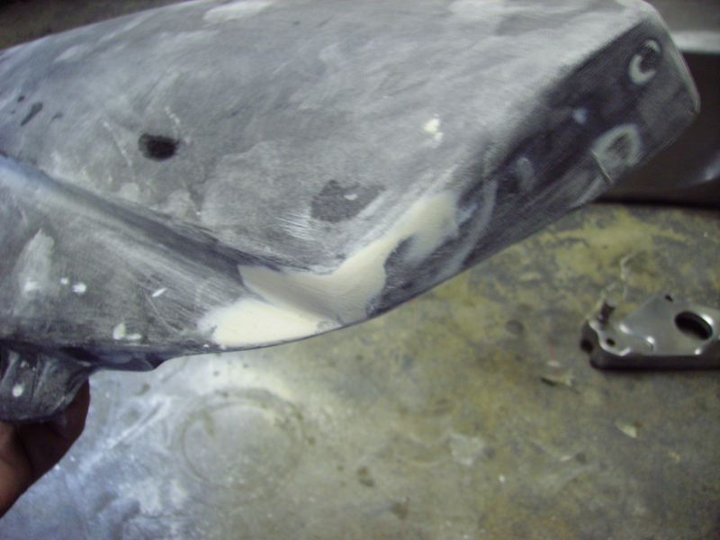

Bei den Seitendeckeln gab es große unterschiede,der Linke wo die Batterie drunter ist,war nur einmal mit Sprüdose Lackiert,keinerlei risse oder beschädigungen.
Aber der Rechte aber hallo,mindestens eine Sprühdose auf dem kleinen Deckel ,viele Schleifmachienen verursachte dellen werden sichtbar wenn man gegen das Licht flach über die Oberfläche geschaut hat,an der Untersten runden Ecke klafte ein Loch.
Alles Plangeschliffen, und Loch auf der innenseite mit Gfk gewebe geflikt,ausen mit Autospachtel geglättet
- PICT6028.jpg (50.56 KiB) 1303 mal betrachtet

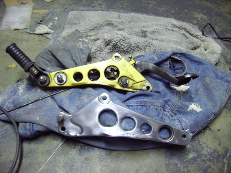

Dann habe ich mich mal an der Fußrastenplatte probiert,mit Polieren
vorher war sie Gold angesprüht,
- PICT6022.jpg (86.81 KiB) 1301 mal betrachtet
Zuletzt geändert von Gusti am Mi 20. Jun 2007, 22:50, insgesamt 1-mal geändert.

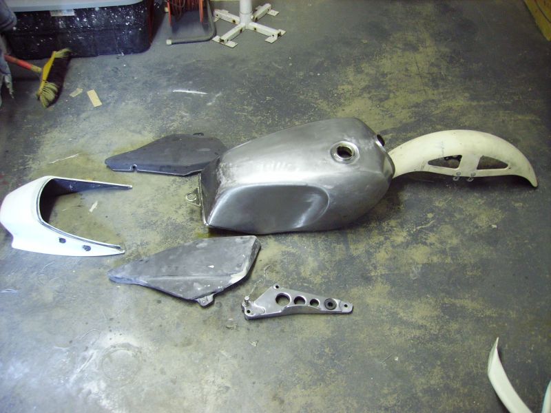

Hier nun der Tank,alles schön ab und mit 120ger nachgeschliffen und leicht eingeölt damit er keinen Flugrost bekommt bis zum Lakieren
Nu alle Teile in der Übersicht
- PICT6023.jpg (75.74 KiB) 1298 mal betrachtet
- PICT6024.jpg (58.89 KiB) 1298 mal betrachtet
