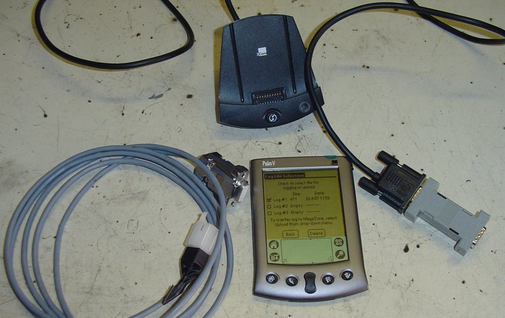

Inzwischen funktioniert der Palm sogar. Wie es Murphys Law so will habe ich einen der wenigen erwischt, der sich im Betriebssystem nicht per Download von Palm.com updaten lässt, aber ich habe die CD vom Steve per ftp bekommen.
Jetzt laufen PalmEdit, PalmTune und PalmLog. Damit kann man "unterwegs" z.B. das Kennfeld ändern oder das Palm als Anzeige der Betriebsdaten "missbrauchen". Natürlich kann man zur Not auch Daten loggen ;-)
2 MB Speicher reichen für ca. 40 min logfile.
Besser wären da der Palm Vx oder IIIc, die haben 8 MB = 160 min.

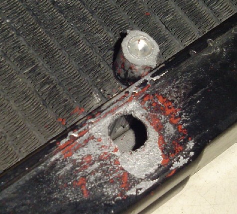

Einziger Wermutstropfen heute: Der in Poznan 2002 höchst fachmännisch ( = mit Dirko) reparierte Kühler hat seine Dichtigkeit verloren und ich musste dann doch glatt mal mangels Kühlwasser anständig heimfahren.
Naja, es ist ja noch genug Dirko über ...
Edit: Das Dirko hat übrigens doch gehalten. Die Buchse an der der Kühler befestigt wird ist einmal ringsum komplett ausgebrochen - er hing quasi nur noch am Dirko fest!
Dafür war sogar noch richtig viel Wasser drin ...
Hier mal ein Bild vom "Durchbruch". Hab's gefechtsmäßig mit Stabilit-Express und einem Alu-Blech dicht bekommen.

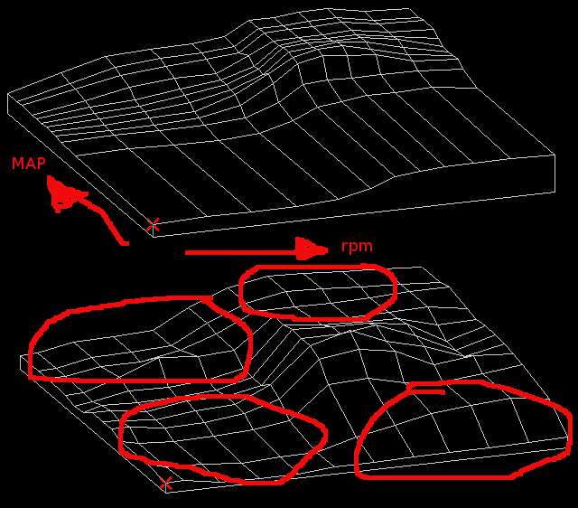

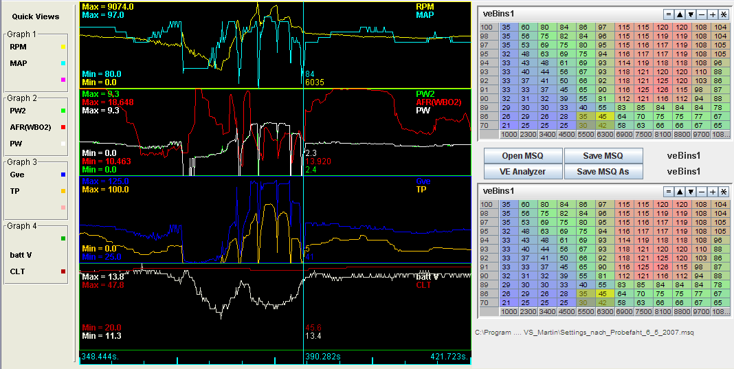

Anbei mal ein Bild wie das Kennfeld vorher aussah und wie der aktuelle Stand ist.

Jedenfalls habe ich bei km 425 die Lambda-Sonde jetzt verbaut. Und sie geht sogar meistens obwohl die Status LED an Anfang immer spinnt.
Ist ganz interessant was so alles in deinem Motor passiert. Das Popometer ist da deutlich ungenauer ...
Jedenfalls bin ich im Moment untenrum immer noch zu mager, im Übergang bei 5500-6500 ebenfalls. Dann über 7000 und mit Gas ist es ok bis leicht fett.
Das interessante ist im 2. Bild die rote Kurve. AFR = AirFuelRatio.
14.7 = Lambda 1
12 - 13 = fett (ideal); 15 - 16 = sch...mager; > 18 bzw. < 10 = nicht mehr zündfähig
Was beim Schalten passiert ist, dass man von dem Punkt wo man das Gas zumacht (z.B. 9000 rpm/ 95 kpa) zwei drei Felder nach unten fällt und dann auf einer nach unten ausgebeulten Kurve zu dem Punkt wo man nach dem Schalten wieder landet (z.B. 6000 rpm/ 90 kpa). Während dieser Zeit kreuzt man einige sehr magere Felder und dort geht dann die AFR hoch. Wenn man dann nach dem Schalten das Gas wieder aufmacht (Gas auf = noch magerer weil erstmal viel Luft kommt) ist sie "weg" und dann aber auch gleich mit nassen Kerzen, denn hinten drein kommt eine ordentliche Ladung Sprit ...
Ich habe das Kennfeld jetzt jedenfalls anhand eines 20 km Landstrassen-Log's modifiziert, so dass es in vielen Bereichen fetter und in einigen Feldern magerer ist. Mal sehen ob man es dann beim Fahren merkt ....
Das entwickelt sich hier wie beim Tanzen - 2 vor 3 zurück.
Beim MegaLogViewer muss man noch einstellen welchen Sensor man nutzt und das Bild oben ist mit dem "falschen" (LC-1 statt TechEdge linear). Dummerweise haben die jeweils einen anderen Spannungs-Output, so dass die AFR bzw. Lambda-Werte nicht stimmten.
Ich also stundenlang das Kennfeld "optimiert" mit falschen AFR Anzeigen - war auch ein voller Erfolg, die Möhre lief wie 'ne Karre Mist ... echtes Rückwärtstuning.

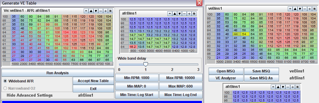

Jetzt geht's zurück zum alten Kennfeld und nochmal "richtig" optimieren. Dafür habe ich erfahren, dass es im MegaLogViewer eine automatisierte Optimierung gibt (VE-Analyzer), die einem die Arbeit weitgehend abnimmt.
http://www.ideasandsolutions.biz/megalo ... Manual.pdf
Der kann das ganze nämlich so umstellen, dass man ein Soll-Kennfeld mit AFR's vorgibt und er dann das ganze Sprit-Kennfeld anhand der Messfahrt so vorknöpft, dass sich die gewünschten AFR Werte ergeben.
Läuft nur noch nicht so wie er soll (beim meiner Messung werden alle Werte rausgefiltert und er optimiert so gut wie nix). Aber das wäre doch gelacht, wenn man das bisschen nicht auch noch hin bekommt ...
Internet ist schon toll.
Der Programm-Entwickler höchstselbst hat mein logfile ein wenig editiert und jetzt geht es.
Guckst Du: http://www.msextra.com/viewtopic.php?t=24637
Der Analyzer filtert nämlich auch alle Werte im Warmup und bei max. 48°C Wasser hat's halt gedacht ich fahre noch warm ....
Jetzt tut es und siehe da - die vorgeschlagenen Änderungen (Links, rote Zellen) stimmen mit dem überein, was ich aufgrund des Fahrverhaltens auch geändert hätte.
Mitte sind die Zielwerte für die AFR, Rechts das Kennfeld von der Probefahrt.
Man beachte übrigens die Werte im unteren linken Bereich des Kennfelds. Das ist die Teillast und die hatte ich ja per Popometer eingestellt - und das hat er kaum verändert :-)
