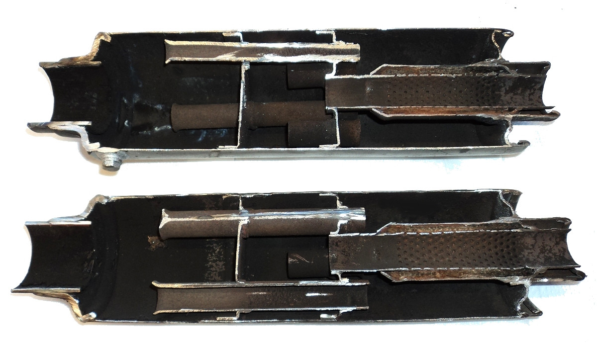

Hi Fränki
ich kann die Frage nicht aus eigener Erfahrung beantworten, aber für mich sieht diese Bördelkante nach reiner Zierde aus, siehe Bild.
Da gibt es wohl nix zu zerlegen ohne nachher schweißen zu müssen.
Ich hoffe das hilft dir ein wenig.
