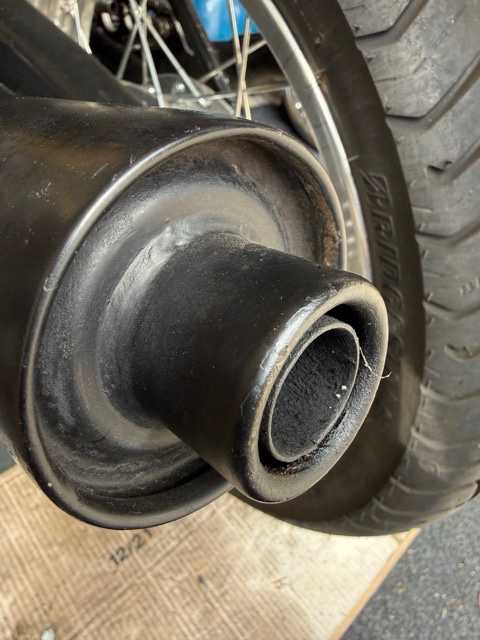

ich muß mal den 1WW Auspuff an meiner RD350LC sauber machen. Da ich mich nicht traue den Schalldämpfer einfach abzusägen hier folgende Frage:
Das Blech am Schalldämpfer im Bild ist umgebörtelt. Kann es sein, dass man den Schalldämpfer herausziehen kann, wenn man den Börtel aufbiegt?

Absaegen und sauber wieder anschweissen (lassen) und mattschwazz drueber sieht am Ende vermutlich besser aus als eine vom auf- und zu-boerdeln voellig verdengelte Blechhuelle...
Es gab doch auch die Methode den Kruemmereingang zu verschliessen und dann Aetznatron einzufuellen.

Ätznatron ist hervorragend für die ganze Auspuffanlage, aber bei einem noch mit Dämmwolle gefüllten Schalldämpfer sehe ich das Problem, dass sich die Naton-Lauge nicht richtig neutraliseren läßt und dadurch die Flöte über einen langen Zeitraum angegriffen wird (Rost).

Leider beantwortet das nicht die Frage, ob es möglich ist?

Hallo Fränki,
die Innerein im Dämpfer sind verschweißt soviel ich in Erinnerung habe.
Ich hatte den Enddämpfer damals abgetrennt und das innen liegende Rohr geweitet.
Natronlauge geht Problemlos. Im Auspuff ist nichts was von der Lauge angegriffen wird außer der Schmodder.
Noch besser funktioniert die Natronlauge wenn der Auspuff warm(80°C) gemacht wird.
Nicht die persönliche Schutzausrichtung(Schutzbrille,Handschuhe etc.) vergessen
.Und vorsichtig mit warmer Natronlauge umgehen.
Die reagiert dann intensiver.
Michael.

Hi Fränki
ich kann die Frage nicht aus eigener Erfahrung beantworten, aber für mich sieht diese Bördelkante nach reiner Zierde aus, siehe Bild.
Da gibt es wohl nix zu zerlegen ohne nachher schweißen zu müssen.
Ich hoffe das hilft dir ein wenig.
Was ich noch aus dem Forum erinnere:
Es gibt Aussagen, dass sich bei 1WW bewährt hätte, den ESD in Richtung Durchmesser 24mm zu vergrößern. - ohne Gewähr
Ich finde das insofern interessant, als die anderen Röhrchen anscheinend nicht der bottle-neck sind und du die Reinigung auf das Endrohr beschränken kannst.

Ich würde es nicht mehr machen. Bei meiner RD 125 LC habe ich mich gefreut, als der ganze Schmutz herauskam. Leider hat sich wenige Wochen später der Dämmstoff in der Birne gelöst und sich vor die Löcher hinten gesetzt.Waldschrat hat geschrieben: So 23. Aug 2026, 10:29 Ätznatron ist hervorragend für die ganze Auspuffanlage, aber bei einem noch mit Dämmwolle gefüllten Schalldämpfer sehe ich das Problem, dass sich die Naton-Lauge nicht richtig neutraliseren läßt und dadurch die Flöte über einen langen Zeitraum angegriffen wird (Rost).
