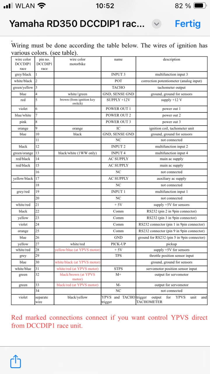

moin moin werte rd gemeinde,
ich hab s nach ner gefühlten ewigkeit mal endlich geschafft das ignitech dc-cdi-p1 race steuergerät umzubauen,alle kabel fröhlich nach dem mitgelieferten plan verlötet,
zündfunke ist heftig da, nur beim zündung anschalten rattert der ypvs stellmotor , klingt als ob er am verstellanschlag ist und dennoch weiter möchte.somit fliesst schon bei zündung ein steuerstrom.
muss die stellung vom motor nachjustiert werden bzw. die grundstellung korrigiert werden??
hatte jemand das schon mal beim umrüsten??
moped: grün-blau mit rot-weiss ignitech
weiss-rot mit weiss-blau
weiss-schwarz mit blau
schwarz-rot mit grün
schwarz -gelb mit grün
kann da im plan nen dreher drin sein??
anzumerken ist, das auf dem anschlussplan eine kabelfarbe anders am moped ist wie angegeben, nach rückfrage bei ignitech ist es mit der verbauten farbe am moped zu verbinden.

Hallo YPVS-YPVS,
ich denke es ist besser wenn Du hier dazu den Schaltplan und Anschlußschema einstellst.
So mit deiner Erklärung oben weiß keiner was Du genau gemacht hast.
Michael.

Blöde Frage. Hast du nach Einbau der CDI die Programmierung überprüft?
Die Spannungswerte für die Walzen müssen individuell für jedes Motorrad eingestellt werden. Je nach Einstellung der Bowdenzüge ergeben sich da unterschiedliche Werte.
Ich gehe da so vor: Ich pinne einen der beiden YPVS Motorlitzen aus und stelle die Walzen auf die offene Stellung. Die Ignitech Software zeigt bei eingeschalteter Zündung die Potispannung an. Dieser Spannungswert wird notiert. Dann drehe ich die Walzen auf "geschlossen". Auch den Wert notiere ich. Die YPVS Kurve lege ich dann zwischen diese beiden Werte.
Motorlitze einpinnen nicht vergessen.;)
Zudem würde ich mal beide Züge aushängen und testen, ob sich die Walzen leicht drehen lassen
Gruß Werner

Tausch mal die grünen Kabel.

@moin stullefumi,
auf den grünen kabeln liegt keine spannung an!!
tauschen aus welchen grund?
würde lt plan + - tauschen??

stullefumi
Beiträge: 1326
Wohnort: Haltern
Re: ignitech umbau , ypvs rattert!!
Beitrag von stullefumi »
Auf den grünen ist die Spannung für den Motor.
Einmal rechts rum, einmal links rum.
Das kann vertauscht sein.
Dann entsteht dein Fehlerbild.
Einfach mal machen.
Bild[/align]

das rätsel ist gelöst,
lt. auskunft von ignitech ist das weak buzz ( leichte summen) normal nach einschalten der zündung.finde es ist dann ein lautes summen.
hab den herren ein video von der sache geschickt.
hab dann das moped gestartet, läuft ,
gutes startverhalten, keine laufstörungen mehr, lag wirklich an der fehlerhaften original cdi.
was ich beim fahren festgestellt habe ist , es fehlt obenrum , so ab 8000 u/min power.
der punch kommt bei ca 6000 u/min wie gehabt,ab dem 3. gang merkt man das obenrum zugeknöpft wirkt.
pv öffnet nicht voll??
zündung nicht voll auf leistung??
ignitech läuft auf gelieferten werten.
