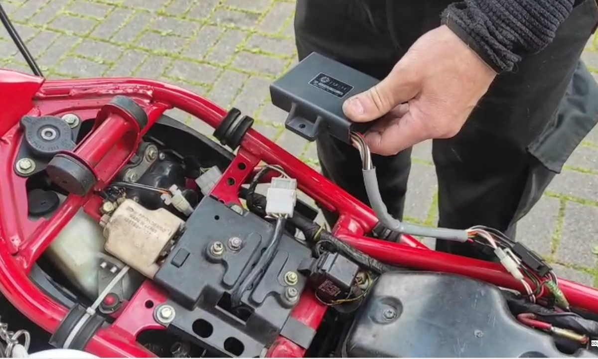

Ich habe so was aber auch schon gehört.
Bei der RD eines Freundes hat das Walzensteuergerät auch herumgespackt. Wenn er mittig auf das Gehäuse Kraft aufgebracht hat, funktionierte das Ding.
Er hat dann das Steuergerät gegen ein anderes Original-Steuergerät getauscht und die Walzen funktionierten wieder wie früher.
Die Option, eine dicke Schraube drauf zu legen und das Ding mittels Kabelbindern zu verspannen, wurde daraufhin verworfen

Es gibt ein Video wo er auf dem Steuergerätr rumdrückt, weiß nicht, wie man das hochladen kann.
Habe mal einen Screenshot vom Video gemacht. Ciao

bin da nicht spezialisiert, welches der Genannten ist denn das auf dem Bild?

Hallo zusammen nochmal,2TaktTaunus hat geschrieben: Mi 1. Jul 2026, 10:24
auf welches Steuergerät hat der Mechaniker denn draufgedrückt? Das Zündsteuergerät/CDI oder das Steuergerät für die Auslasswalze?

das auf dem Bild ist die CDI - die gibt beim Draufdrücken aber nicht nach, das Ding ist komplett vergossen.
Das Walzensteuergerät sitzt weiter hinten auf dem inneren Schutzblech - gleich neben dem Sicherungskasten.

aber in der Tat, wenn er drauf rumdrückt genannte Effekte mit dem "Walzengeräusch".
