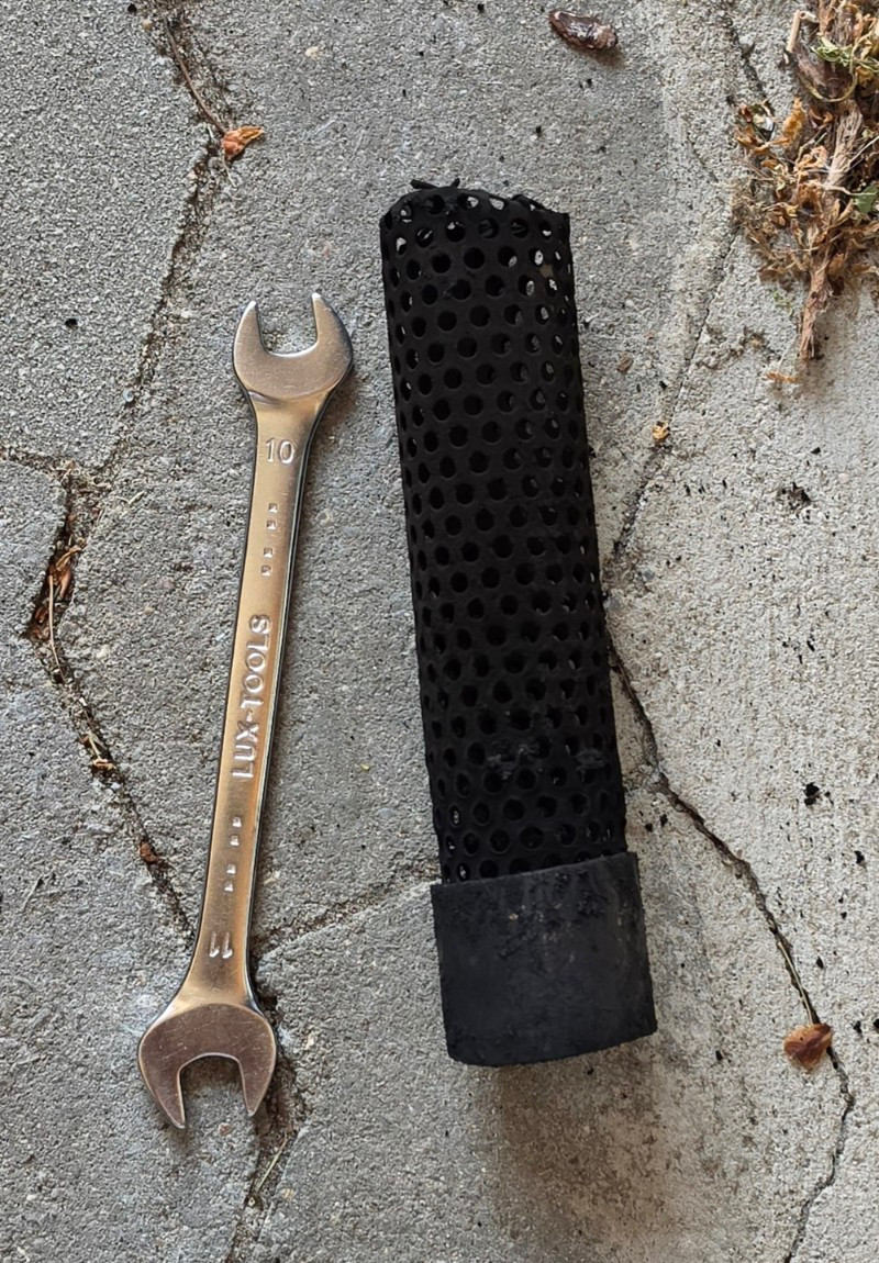

flosch1980
Beiträge: 11
Registriert: Sa 14. Mär 2026, 11:28
Wohnort: Geestland
Re: 31K sehr laut
Beitrag von flosch1980 »
Glaub da fehlt ein bißchen was. :shock:
StefanLZL
Beiträge: 465
Re: 31K sehr laut
Beitrag von StefanLZL »
Ich hoffe, der Rest steckt nicht noch im Auspuff...

flosch1980
Beiträge: 11
Wohnort: Geestland
Re: 31K sehr laut
Moin Stefan,
hab schon neue Flöten bei Yambits bestellt, mehr steckte nicht mehr in den Töpfen.
Habe aus der Not erstmal Wolle ums Lochblech gewickelt, gleich viel angenehmer der Klang.

flosch1980
Beiträge: 11
Wohnort: Geestland
Re: 31K sehr laut
Moin zusammen,
heute die neuen Flöten von Yambits mit Dämmmaterial umwickelt und eingebaut, jetzt ist sie mir zu leise. :lol:
Ist jetzt quasi ein anderes Motorrad, die alten Flöten behalte ich noch für besondere Anlässe und Donnerstag wird dann mal die erste Runde ohne Geräuschinferno gedreht. ;)
