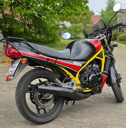

Ich habe eine 31K Bj. 84 geerbt, die RD ist bis jetzt nur in Schweden gelaufen und stand dort die letzten 15 Jahre in einer Scheune.
Zur Historie weiß ich nur, dass Schwiegervater die RD von einem Schweden gekauft hat der damit wohl früher auch Rennen in Schweden gefahren hat, es sind auch sämtliche Ablassschrauben mit Bohrungen zur Drahtsicherung versehen
Letzten Winter haben wir die RD nach Deutschland geholt und für die Vollabnahme beim TÜV fertig gemacht (Bremsleitungen, Bremskolben, Reifen, Lager, Lima etc.). So weit hat alles funktioniert die RD ist inzwischen zugelassen und die ersten 500km sind gefahren.
Nun zum "Problem", die RD ist unglaublich laut, Fahrten durch Ortschaften sind damit schon unangenehm. Der Auspuff ist Original, die Flöten sind augenscheinlich in den Töpfen, Krümmerdichtungen habe ich erneuert und sind so weit auch dicht.
Was kann ich machen um die RD leiser zu bekommen?
