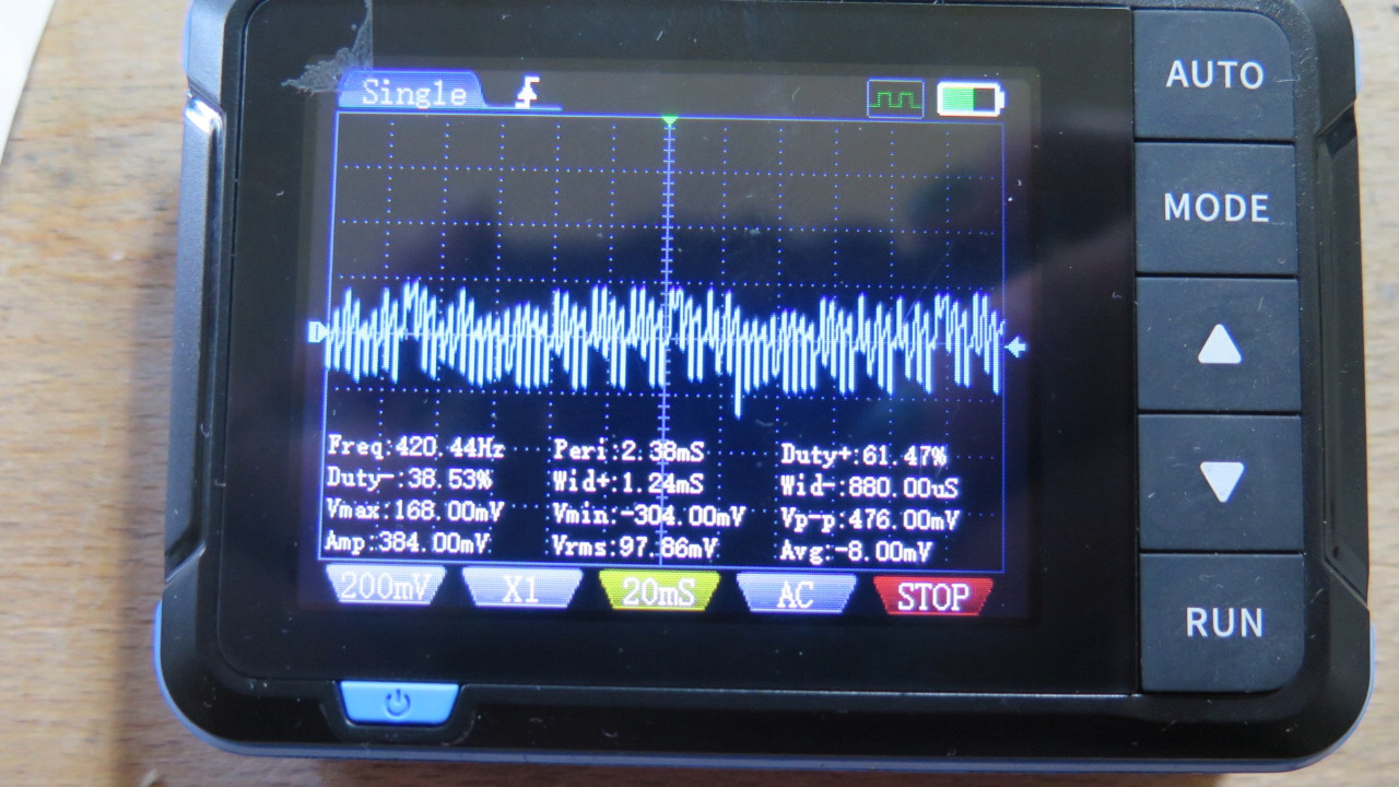

da ich auch schon Probleme mit der Batterieladung hatte, habe ich mir so ein kleines digitales Voltmeter gekauft und an unauffälliger Stelle am Lenker montiert. So sehe ich immer, was vorgeht. Und wenn die Ladespannung 14,4 Volt nicht übersteigt, dann kann man eine Gelbatterie einbauen.
Und mehr aus Neugier habe ich mit meinen Billig-Oszilloskop mal die Oberwelligkeit überprüft.
StefanLZL
Beiträge: 441
Re: Hilfe Zündung RD 250 von 73 Umbau/Reparatur
Beitrag von StefanLZL »
Vpp von < 500 mV ( direkt an der Batterie gemessen) ist schon wirklich ok allerdings weiß ich nicht wie empfindlich welche Batterietypen gegen welche Spikes in der Versorgung sind. Bei den alten Säurebatterien wird halt bei (etwas) zu hoher Spg mehr Gas produziert. Einfach wieder mit Wasser auffüllen und gut.
