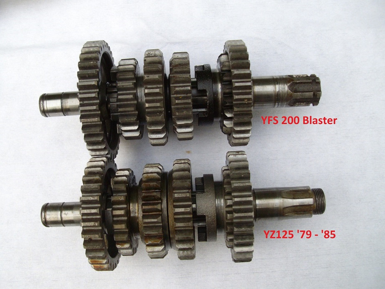

Die Enduroabstimmung stört mich auch. Da ich den Motor auf Grund des ebenfalls fehlenden Drehzahlmesserantriebs -bzw um sicherzustellen, dass nichts hereingefallen ist- nun doch spalten werde, werde ich prüfen, ob das Getriebe aus meinem 10W-Teilemotor passt. Wenn es nicht direkt passt, dann schaue ich mir an was geht. Vielleicht lassen sich Welle oder Zahnradpaare einzeln tauschen. Lt Ersatzteilekatalog sind einige Teile kompatibel mit 34X und YZ125. Zur Not muss das Endurogetriebe drin bleiben aber ich schaue mir die Teilekataloge weiter an.

Das einzige Getriebe, das passt ist von der YFS200 Blaster, Breite ist 96mm.
34X ist DT125LC YPVS und gleich mit 10V, mit 87mm zu schmal.
YZ125 '79 -'85 ist 4mm schmaler als DT200 und Blaster.
