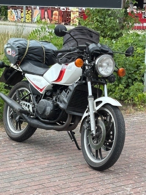

Mein Schätzle auf der letztjährigen Deutschlandtour!
