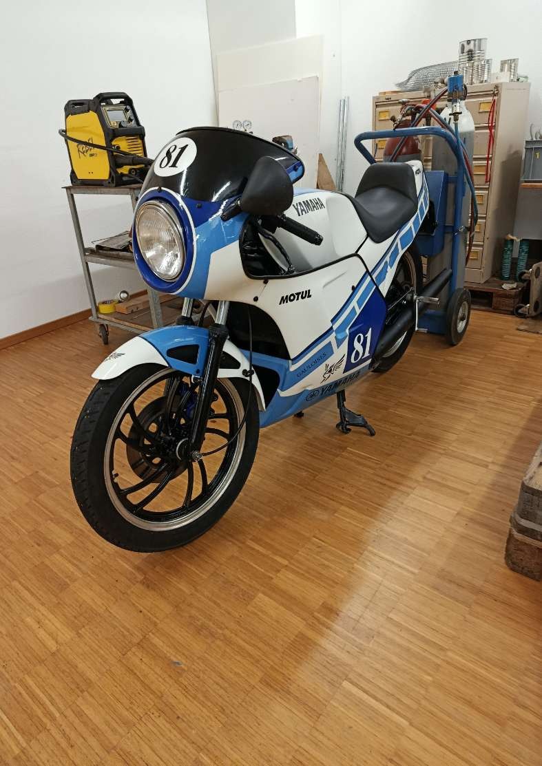

Einfach nur noch Geil. Ein Jugendtraum geht in erfüllung. Versuche noch ein paar Bilder einzufügen damit Ihr die Rd auch mal sehen könnt.

So hier noch ein Foto
