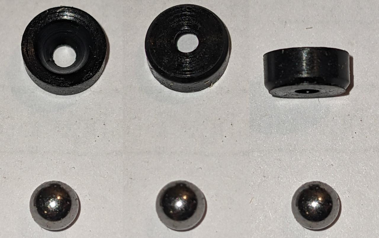

Es gibt Hinweise darauf, dass sich im Gehäuse noch Lagersitze aus Gummi für die Kugel befinden. Ich habe es aber leider nicht geschafft dies zu verifizieren bzw. einen zu entfernen.
Leichter Druck mit einem Zahnstocher lässt aber die Richtigkeit der Angabe vermuten.

ACHTUNG! Nur mit äußerster Vorsicht entfernen. Diese Teile gibt es NICHT als Ersatzteil.
Kugelventilsitz
Kugelventilsitz

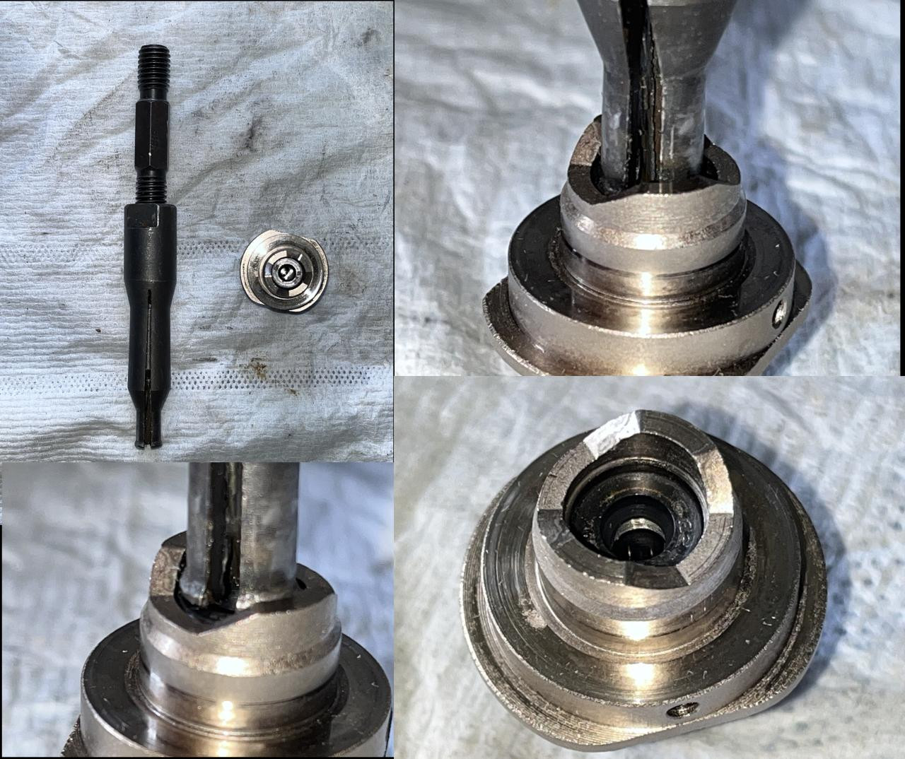

Den Wellendichtring entfernen wir dann mit dem Lagerauszieher. Mann kann das auch mittels Durchschlag durch die Bohrung tun oder mit einem Schraubendreher raushebeln - je nach Belieben. Ich bin eher dafür, solche Sachen möglichst schonend für das Material und den Lagersitz zu machen. Und da ich die Lagerauszieher nun mal besitze, so verwende ich sie auch.
Wellendichtring aus Deckel entfernen

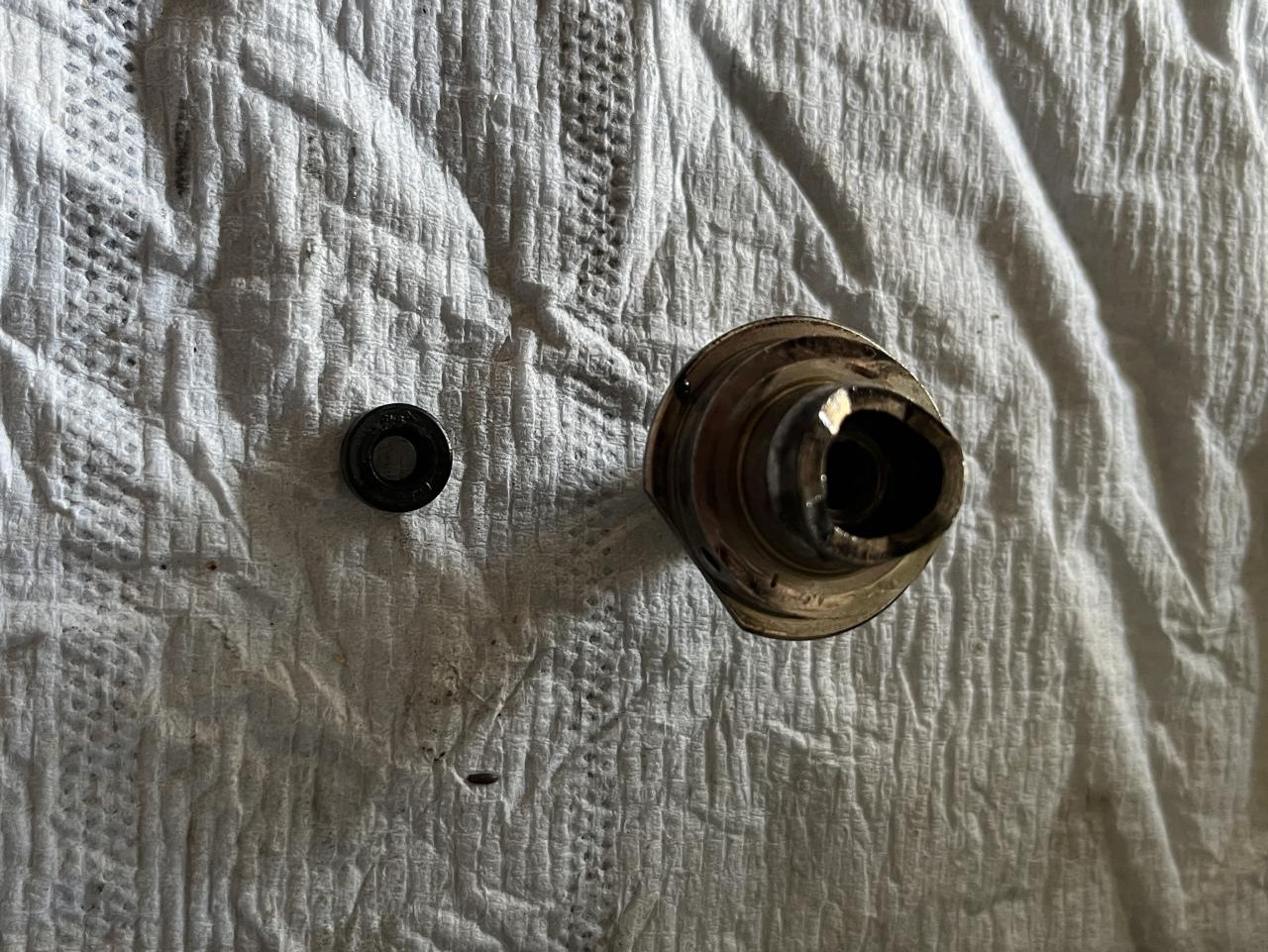

Antriebswelle mit Zahnrad entnehmen. ACHTUNG! Unter der Antriebswelle sitzt noch eine Wellenfeder und eine Anlaufscheibe. Diese bleiben gerne im Pumpengehäuse.
Jetzt kann die Anlaufscheibe von der Antriebswelle entnommen werden.
Zahnrad entfernen. WICHTIG! Die Richtung nicht verändern.
Aus der Antriebswelle den Mitnehmerstift für das Zahnrad entfernen
Mit einem dünnen Schraubendreher oder einem kleinen Haken den Wellendichtring aus der Antriebswelle entfernen

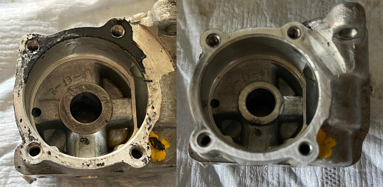

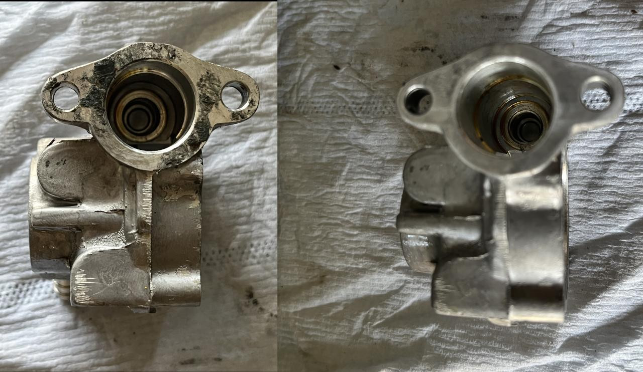

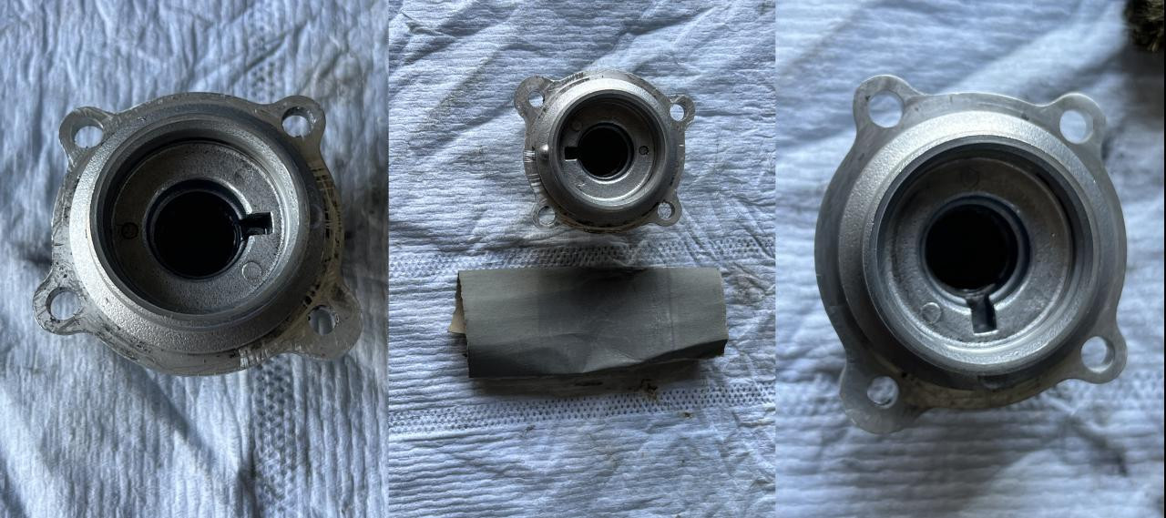

Das Schwierigste ist, die Dichtflächen von Dichtungsresten zu entfernen. Ich verwendet dazu ein Teppichmesser, Skalpell oder Bastelmesser; ich denke eine Rasierklinge funktioniert auch.
Dichtung entfernen
Dichtung entfernen
Dicke Stücke der Dichtung mit der scharfen Seite der Klinge entfernen. Klinge auf die Dichtfläche auflegen und vorsichtig die Reste entfernen. Man kann dünne Klebereste auch abschaben.
Dichtfläche reinigen
Am Ende ziehe ich die Dichtfläche auf einer glatten Fläche (Stahlplatte, Glasplatte) und feinstem Schleifpapier (1000, 1500) vorsichtig ab.
Vergleich vorher/nachher
Gehäuse
Gehäuse
Flansch
Flansch

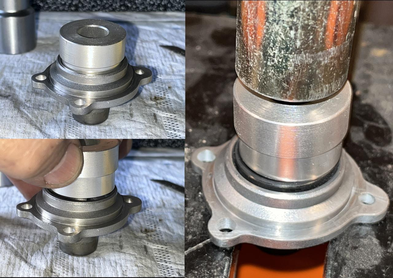

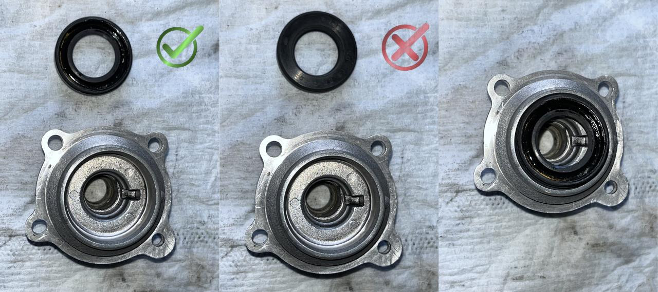

Zuerst die Positionierung des Wellendichtrings (WDR). Dieser muss mit der glatten Seite in den Deckel zeigen. Also die offene Seite mit dem Federring muss sichtbar sein.
Positionierung Wellendichtring
Ein geeignetes Druckstück für die Presse raussuchen.
Den Deckel mit WDR mit dem Druckstück in der Presse positionieren
Druckstück
Druckstück
Den Wellendichring vorsichtig und mit Gefühl einpressen. Grobmotoriker sollten lieber davon Abstand nehmen, denn sonst bricht der Deckel.
Einpressen
Einpressen
Falls man keine Presse hat, dann die 19er Nuss nehmen und das ganze im Schraubstock mit Schonbacken einpressen

Auch hier muss jetzt der kleine Wellendichtring eingepresst werden, allerdings geht das auch ohne Presse.
Hier muss nun die offene Seite in den Antriebsschaft weisen
Wellendichtring positionieren
Für das Einpressen / Eindrücken des WDR habe ich auch hier einen Lagerabzieher verwendet. Aber auch jedes andere flache Druckstück würde hier sicherlich zufriedenstellend seinen Dienst tun.
Wellendichtring einpressen

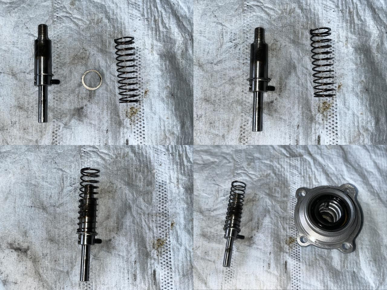

Die einzelnen Schritte zum zusammensetzen des Pumpenkolbens
  • Anlaufscheibe auf den Kolben setzen
  • Feder auf den Kolben setzen
Pumpenkolben - Einzelschritte

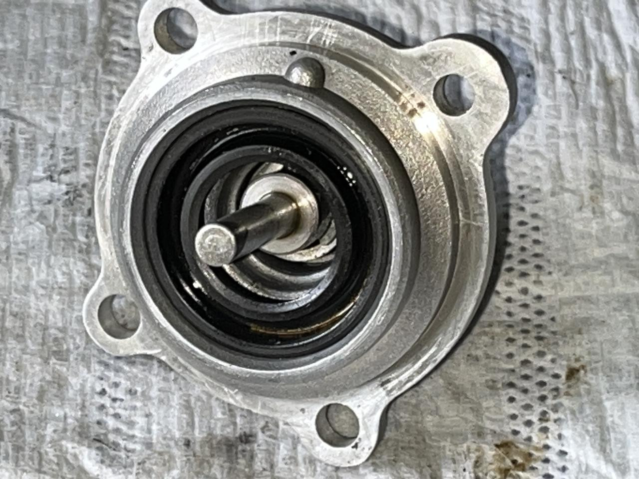

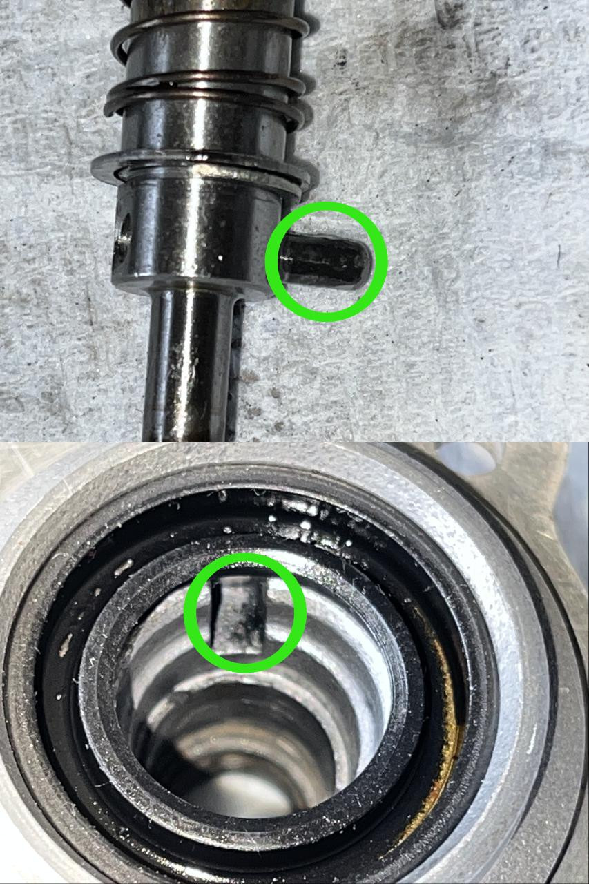

    Kolben in den Deckel einsetzen.
    So einsetzen, dass der Stift in der Nut sitzt
    Pumpenkolben - Nut / Stift
      Der fertig zusammengesetzte Deckel inklusive Pumpenkolben
      Pumpenkolben - Zusammenbau

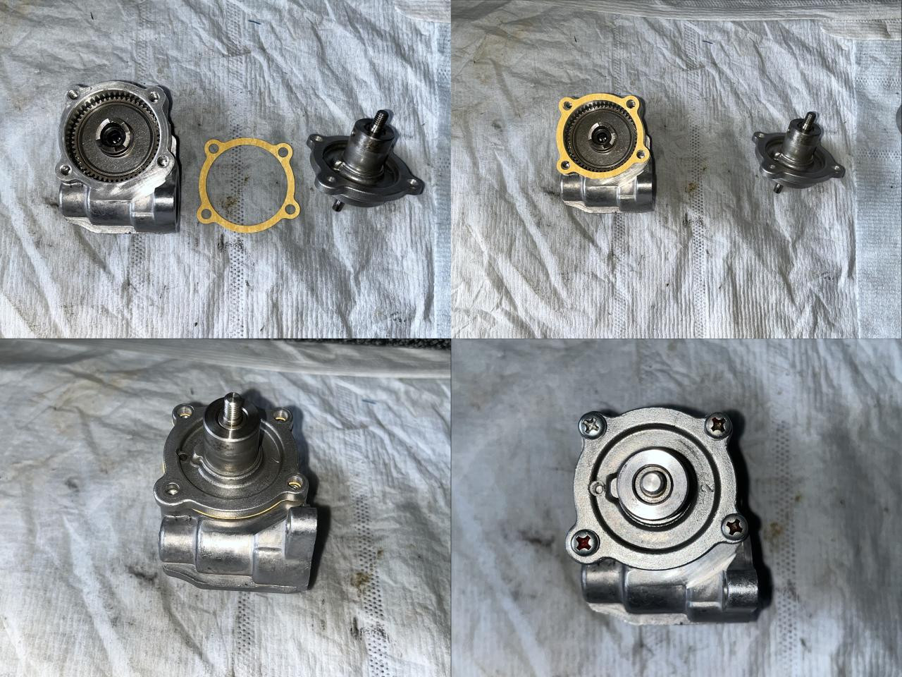

      • Dichtung auf das Gehäuse auflegen und mit den Bohrungen ausrichten. Ganz Paranoide so wie ich können die Dichtung hauchdünn mit Loctite 5296 (oder ähnliches) bestreichen.
      • Deckel inklusive Pumpenkolben aufsetzen- Dabei vorsichtig den Stift in den Wellendichtringe schieben.
      • Deckel, Dichtung und Gehäuse ausrichten
      • Schrauben einsetzen und mit JIS Schraubendreher vorsichtig festziehen. ACHTUNG! Das Schraubenmaterial ist sehr weich.
      Zusammenbau - Gehäuse und Dichtung

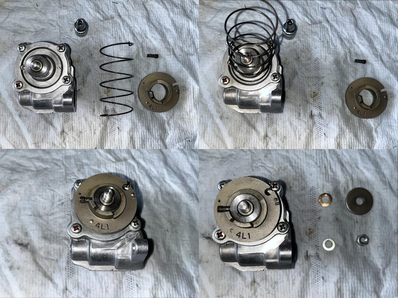

      Zusammenbau - Seilzugscheibe

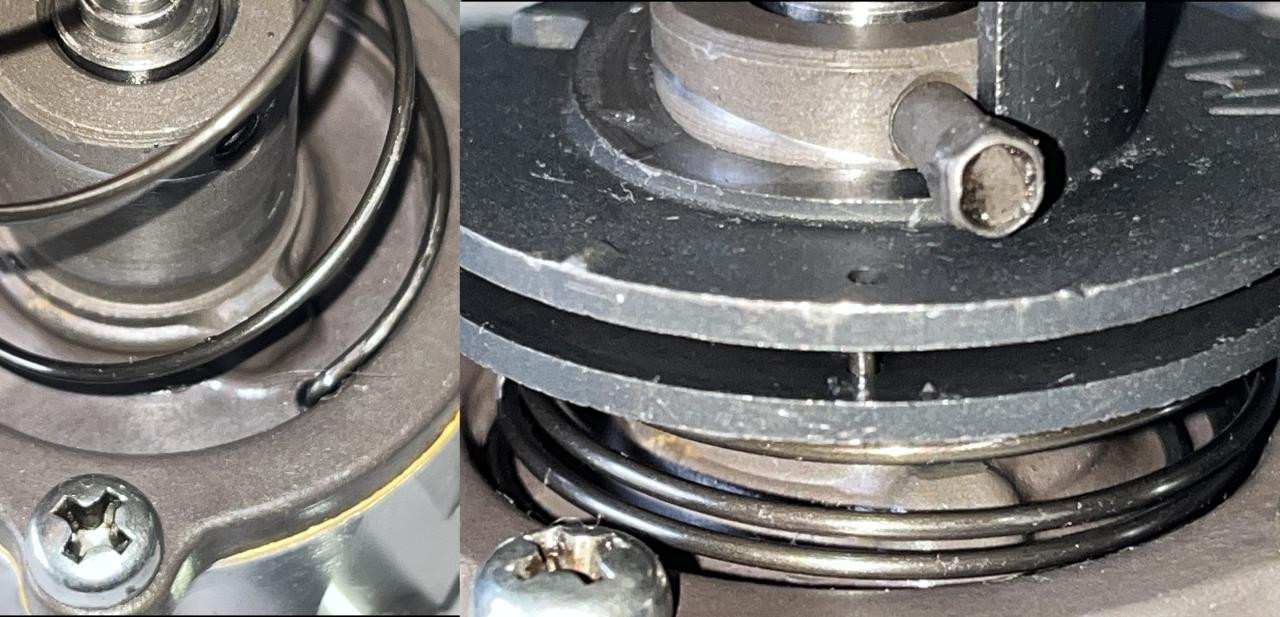

      • Den Stift der Feder in die Bohrung im Deckel einsetzen
      • Den Stift auf der anderen Seite der Feder von unten in die Seilzugscheibe einsetzen
        Federsitz
        Federsitz
      • Die Seilzugscheibe über den Pumpenkolben schieben
      • Die Seilzugscheibe gegen den Uhrzeigersinn drehen, dabei wird die Feder gespannt.
      • So weit drehen bis der freie Teil das Gewinde für den Bolzen freigibt
      • Den Gewindebolzen in das Gewinde einsetzen. Mit einer Nuss oder Schlüssel (SW 3,5) gefühlvoll festziehen. Zur Not eine Zange verwenden.
      Seilzugscheibe und Feder anbringen

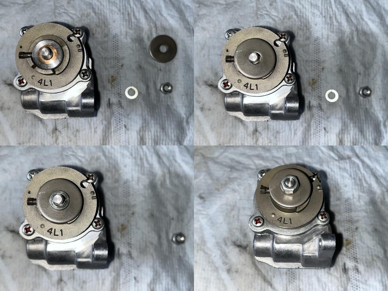

        Zusammenbau - Einstellplatte
        • Die Justierscheibe auf den Pumpenkolben setzen
        • Die Einstellplatte auf den Pumpenkolben setzen
        • Den Federring auf den Pumpenkolben setzen
        • Die Mutter auf den Pumpenkolben drehen
        • Die Mutter gefühlvoll festziehen
        Einstellplatte anbringen

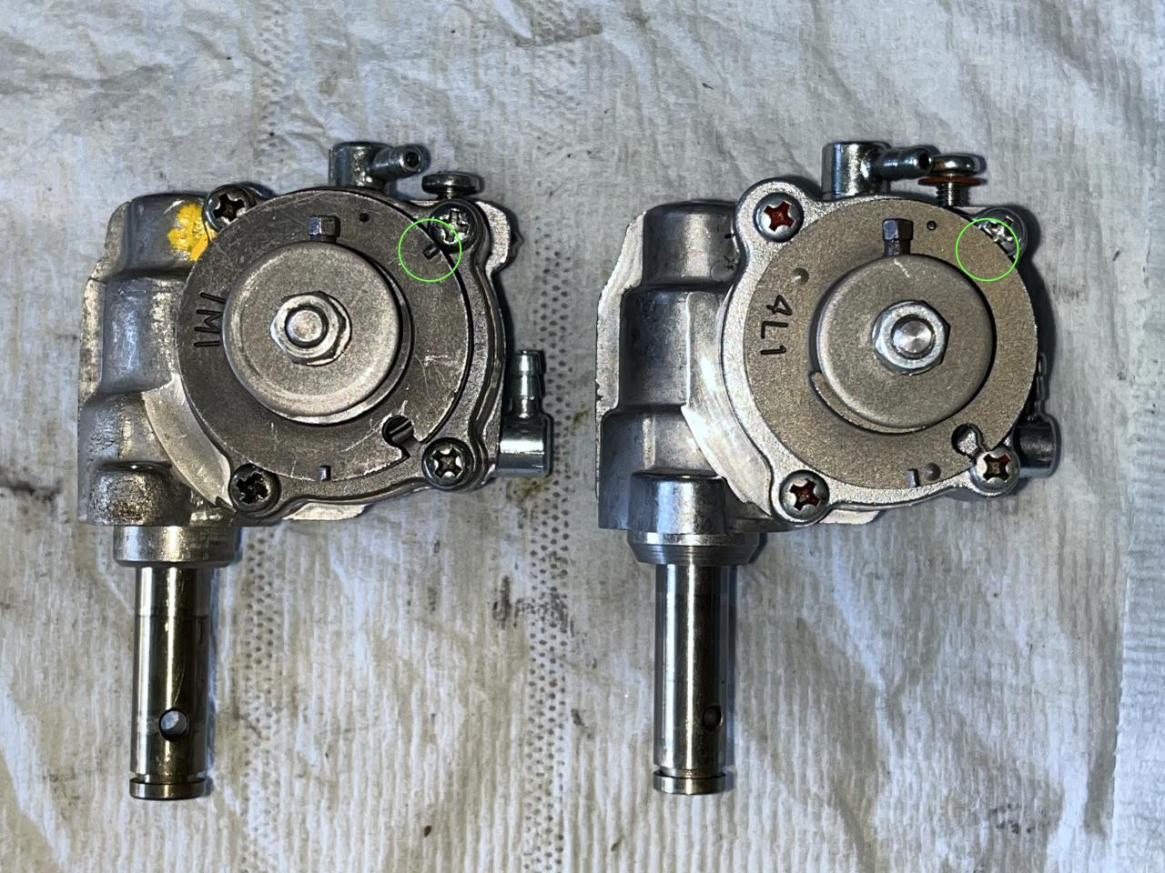

        Ich habe bei mir mehrere Ölpumpen im Fundes und alle unterscheiden sich ein wenig.
        Aus meiner originalen 1980er RD350LC habe ich eine Ölpumpe mit einer Seilzugscheibe mit der Markierung 1M1.
        Die anderen Ölpumpen, sowohl RD250LC und RD350LC haben die Markierung 4L1 auf der Seilzugscheibe.
        Die Scheiben sehen auf den ersten Blick gleich aus, aber bei den 4L1 Scheiben fehlt die im WHB erwähnte Markierung zur Einstellung. Ansonsten konnte ich keinen Unterschied feststellen.
        Vergleich Seinzugscheibe 1M1 / 4L1
        • Zur Einstellung die Seilzugscheibe drehen bis die Markierung (auf der 1M1 Scheibe) unter dem Gewindestift sitzt.
        • Die Schneckenwelle drehen (oder mit dem kleinen Finger) bis der Pumpenkolben die höchste Stellung erreicht hat.
        • Mit der Fühlerlehre den Spalt zwischen Seilzugscheibe und Einstellplatte messen.
        • Den korrekten Wert (siehe WHB) durch hinzufügen oder entfernen der Justierscheiben einstellen.
        • Den Vorgang so lange wiederholen, bis der korrekte Mindesthub eingestellt ist.

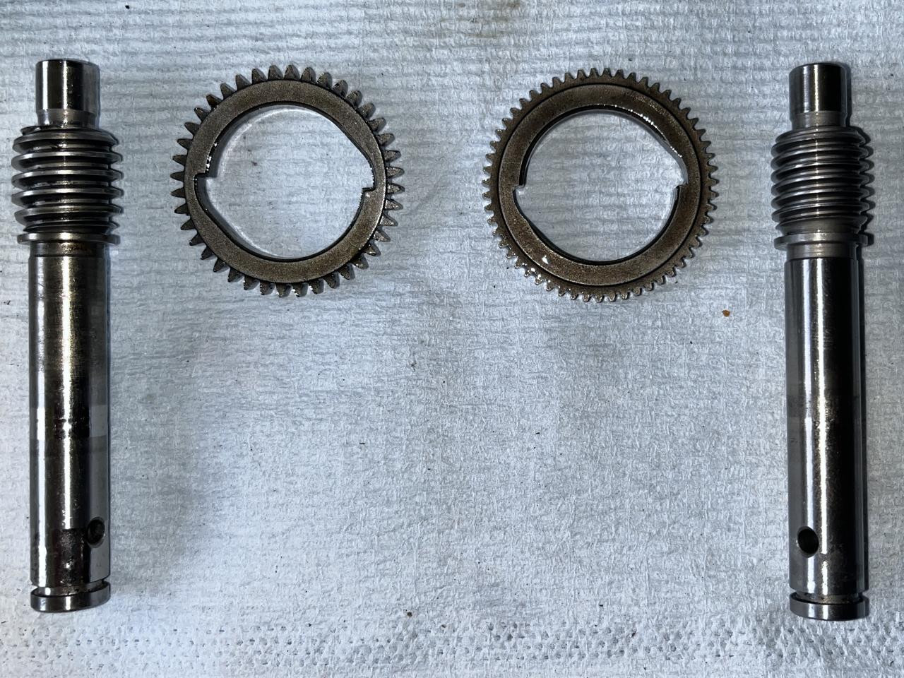

        Unterschied des 250er Antriebs und 350er Antriebs
        Vergleich 250er und 350er Antrieb
        Vergleich 350er Schneckenwelle und 250er Antriebsrad. Hier wird dann auch schnell klar, dass alles zerstört wird wenn man eine falsche Kombination verwendet.

        Zum Einbau gibt es eigentlich nicht viel zu sagen.
        Befindet sich die Schneckenwelle noch im Motor, dann geht man folgendermaßen vor.
        1. Dichtfläche am Motor und an der Ölpumpe öl- und fettfrei machen. Bremsenreiniger verwenden.
        2. Dichtung über die Schneckenwelle schieben und positionieren. Auch hier für Paranoide: Dichtmittel hauchdünn auftragen.
        3. Pumpe auf die Schneckenwelle aufschieben. Anlaufscheibe nicht vergessen.
        4. Auf richtigen Sitz der Dichtung und der Pumpe achten und festschrauben.
        5. Ölschläuche anbringen und sichern.
        6. Ölpumpe entlüften. Siehe WHB.
        7. Gaszug einhängen.
        8. Der Gaszug muss unterhalb der Feder für die Seilzugscheibe verlaufen. Mit einem kleinen Schraubendreher oder Zahnstocher den Pin der Feder in der Seilzugscheibe vorsichtig zurückziehen. ACHTUNG! Nicht zu weit zurückziehen, sonst springt die komplette Feder zurück.
        9. An der Gaszug-Justierschraube die Markierung auf der Seilzugscheibe und den Gewindestift zur Deckung bringen. (wie bei der Einstellung des Mindestpumpenhubs).
        10. Ölschläuche zum Vergaser entlüften. (siehe WHB)
        11. Mindestpumpenhub überprüfen und ggf. korrigieren.
