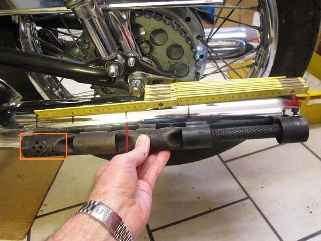

Du meinst, ich soll den vorderen gelochten Bereich der Flöte (im Bild orange umrahmt) zusammenbiegen?
Das dritte Prallblech von vorne (rot angezeichnet) steht ja zur RD-Flöte völlig falsch, was ist davon zu halten?
Und was wäre der technische Hintergrund dieser Änderungen? :?:

Ja damit schaltest du ein Prallblech aus und
Hast Gegendruck und kannst fetter bedüsen
Für offenen Lufi Einsatz

Danke, aber das erste Prallblech wäre dann ja immer noch drin. Die Abgase gingen dann zwar besser durch, die Welle wird aber davon weiterhin reflektiert. Und warum habe ich dadurch mehr Gegendruck, müsste dann doch weniger sein? :?:
Disqualifiert sich diese RD-Flöte nicht ohnehin durch die Position des dritten Prallblechs, das überhaupt nicht zur Flöte passt (s.o.)? :?:

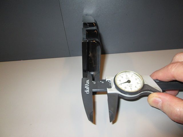

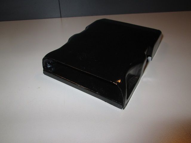

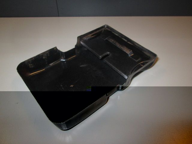

das wäre super, hier mal ein paar Bilder von meinem Deckel:
Die Höhe der vorderen Öffnung beträgt gute 17mm. Ich habe auch schon Bilder von Deckeln gesehen, wo über der vorderen Öffnung noch eine Art Blechkragen angebracht war, dass sollte aber keinen Einfluß auf den Luftdurchsatz haben, es sei denn die Öffnung wäre höher...?

habe meinen Schreibfehler korrigiert. Du hast den "offenen" Luftfilterdeckel.
