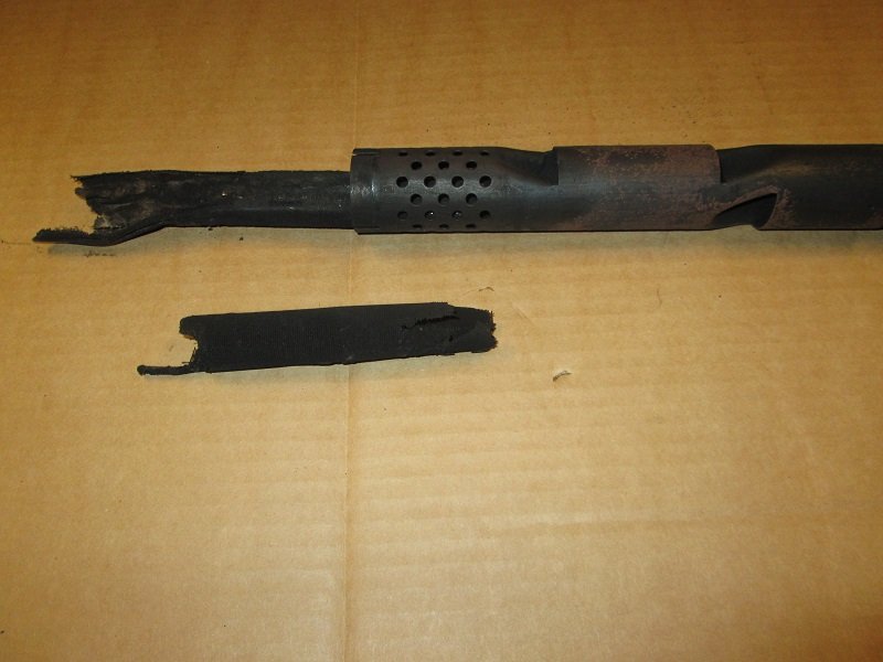

Beim Ausbau der Auspuff-Flöten sind mir auf beiden Seiten diese merkwürdigen Einsätze entgegen gefallen, weiß jemand was es damit auf sich hat?
Diese DS7 ist eine schweizer Auslieferung mit ursprünglich 30 PS, bei der späteren Zulassung in D wurde sie dann auf 24 PS geändert/gedrosselt. Technische Änderungen in diesem Zusammenhang sind am Moped nicht erkennbar, haben diese Einsätze evtl. was damit zu tun?
Viele Grüße, Georg

Was die 2 schwarzen Teile die da rausgefallen sind sein sollen kann ich auf dem Foto leider nicht erkennen und auch keinen Reim drauf machen.

für mich sieht es aus als wären die Einsätze, die Dämmwolle die um das Siebrohr gehört!

so dünn, wie das auf dem Bild aussieht würde ich auch auf Reste einer Dämmpackung am Siebrohr tippen.
Die 51L Tröten hatten auch so eine Lage Fließmatten ums Rohr bevor die Dämmwolle drumrum kam.
Was für Material ist das denn?

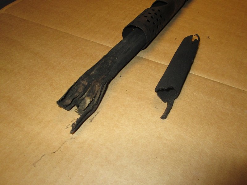

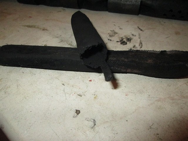

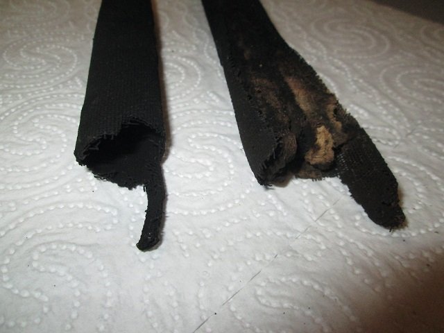

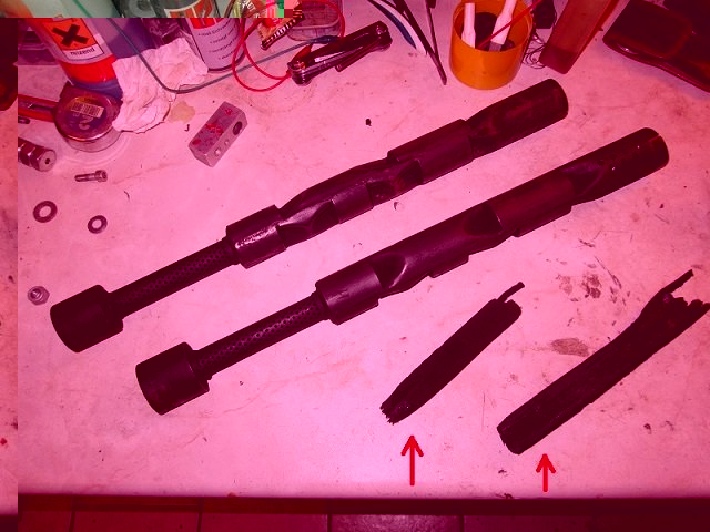

Leider muss ich die Auflösung der Bilder stark verkleinern um sie hier hochzuladen, daher ist das schwer erkennbar. Hier noch mal 2 Bilder von den Dingern:
Es handelt sich um ein rund gebogenes Drahtgeflecht, und in der Mitte befindet sich Glas- oder Mineralwolle, zumindest bei einem Teil, beim anderen ist diese Wolle vermutlich bereits rausgeflogen. Das kann m.M.n. auch nicht am hinteren Siebrohr angebracht gewesen sein, dazu wäre das eine Teil zu lang und die Dinger müssten dann auch anders aussehen. So wie fotografiert habe ich die aus den Auspuffen rausgeschüttelt.
Auf der Explosionszeichnung der Teileliste ist im letzten Drittel des oberen,rechten Auspuffs etwas "Zigarren"-förmiges eingezeichnet, was das evtl. sein könnte. Danach würden sich diese Teile vor den Flöten mitten in der Auspuffkammer befinden:
Die Befüllung mit Wolle deutet ja auf auf eine Schalldämm-Funktion hin, nur was soll das mitten im Auspuff bringen? Die Dinger lassen sich auch nicht vorne in die Flöten reinstecken. Kann es sein, dass ursprünglich andere Flöten da drin waren? Wie gesagt handelt es sich um ein Schweizer Modell, welches später nach D gebracht wurde.
