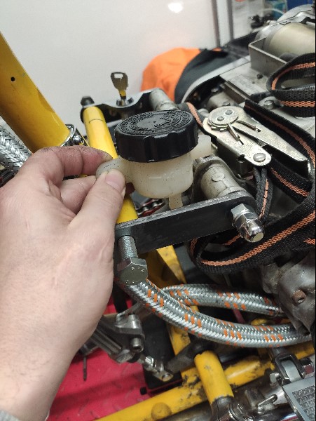

Hallo zusammen,
ich hoffe auf das Schwarmwissen -> ich würde gerne bei meiner 31K Bremspumpe einen anderen Ausgleichsbehälter verbauen, mit seitlichem Abgang. Leider hat diese einen 10mm Anschluss, Standard sind 7-8. Dieses Mass wird auch bei den Webshops nicht angeführt, deshalb hoffe ich, dass jemand zufällig vielleicht ein Motorrad kennt, welches auch 10mm hat bzw eine andere Bezugsquelle.
Danke und Gruss
Leo

hast du Bilder von dem Behälter den du aktuell verbaut hast?
Dann kann ich mal schauen, ob ich was passendes finde.

Hallo Matt,
danke für deine Hilfsbereitschaft. Die Bremspumpe ist an keiner RD montiert, deshalb ist auch die Einbaulage anders. Ich würde gerne den Behälter hinter dem am Bild ersichtlichen Motorhalter anbauen, wenn ich seitlich anschliessen kann, wäre der Schlauch entsprechend kürzer und es wären weniger Spannungen darauf, was auch kein Nachteil sein kann. Im Bild ist noch der Originalbehälter - der neue darf gern etwas kleiner sein.
Gruss Leo

Beitrag von Matt21 »
Ich verstehe jetzt nicht genau warum das ein bestimmtes Mss sein muss, da ja ein Schlauch dazwischen ist.
Du brauchst aber etwas mit seitlichem Abgang, korrekt?
Gruß Matthias
wwild
Beiträge: 1799
Wohnort: 72124 Pliezhausen
Beitrag von wwild »
Weil der Schlauchabgang der Pumpe 10mm hat und ihm kein Behälter mit seitlichem 10mm Ausgang bekannt ist. Alternative wäre eine Bremspumpe mit 8mm da wäre dann die Auswahl des Behälters deutlich größer.

Beitrag von orangerider85 »
@wwild
Leider ist mir erst nach polieren und revidieren des Bremszyl, sowie fräsen des Adapters aufgefallen, dass da wohl was ganz spezielles sich hat einfallen lassen. Geben tut es, da ich bei meiner RD auch einen anderen dran habe, diesen aber noch benötige.
@matt
Dieser Gedanke kam mir auch schon, bin mir aber nicht sicher wie ich das genau lösen söll (1mm starker Schlauch in den Orig Schlauch?), das nächste Problem ist wirklich bremsflüssigkeitsfesten Schlauch zu bekommen. Würde gerne beim Original bleiben, da ich schon öfters erlebt habe, wie ein Schlauch nach 6Monaten anfängt "durchzuschwitzen", da das Moped eine Showlackierung bekommt, bin ich da etwas paranoid.
Wenn sich nichts ergibt, dann wird wohl der Umbau auf eine andere Pumpe erfolgen müssen :(
