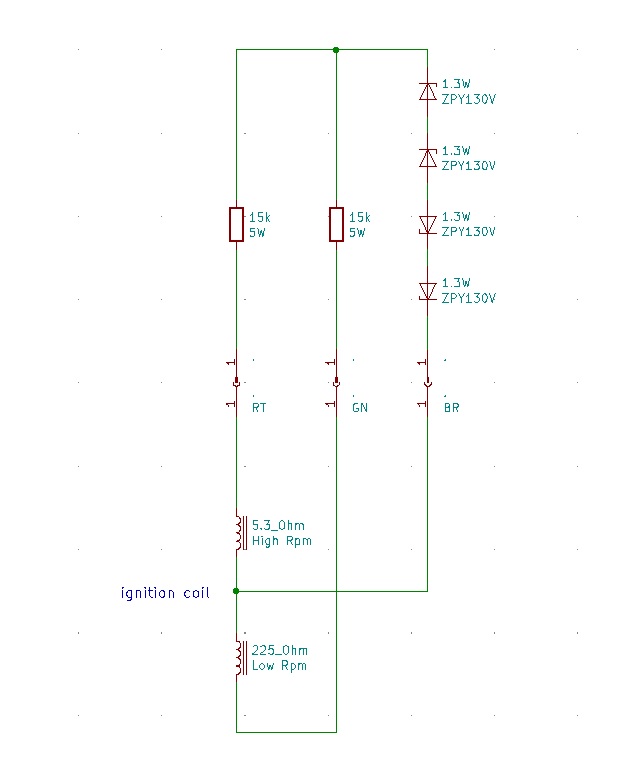

Hier im Forum wurde vor ein paar Jahren einmal eine Belastungsschaltung präsentiert, hab die aber nicht mehr gefunden.
Hab diese mal nachgezeichnet.
Hat einer von euch die Schaltung schon mal nachgebaut und getestet?
Würde mich mal interessieren, ob das zuverlässig Funktioniert.
Michael
ignition coil.jpg (38.3 KiB) 3208 mal betrachtet

Hallo Michael,
du meintest bestimmt den tollen Beitrag von unserem RD Juppi
Gruss Willi
http://forum.rd350lc.de/viewtopic.php?t ... highlight=

Ja, genau. Danke.
hab ewig gesucht und nichts gefunden.
Vielleicht meldet sich jemand, der das ganze mal getestet hat.

Ich habe die in 3 Mopeten drin, bis jetzt noch keinen Defekt an der Limawicklung festgestellt
Gruß Werner

Hallo Jungs,
das nenn ich mal eine Spitzeninfo!
Diese Belastungsschaltung sieht einfach und schlau aus,
und da sie sich schon in der Praxis bewährt hat brauch ich mir
keine Gedanken mehr zu machen und bau sie auch in meine 1WT ein.
Ich organisiere mir mal die Komponenten und werde berichten.
Danke + Grüße, web.
