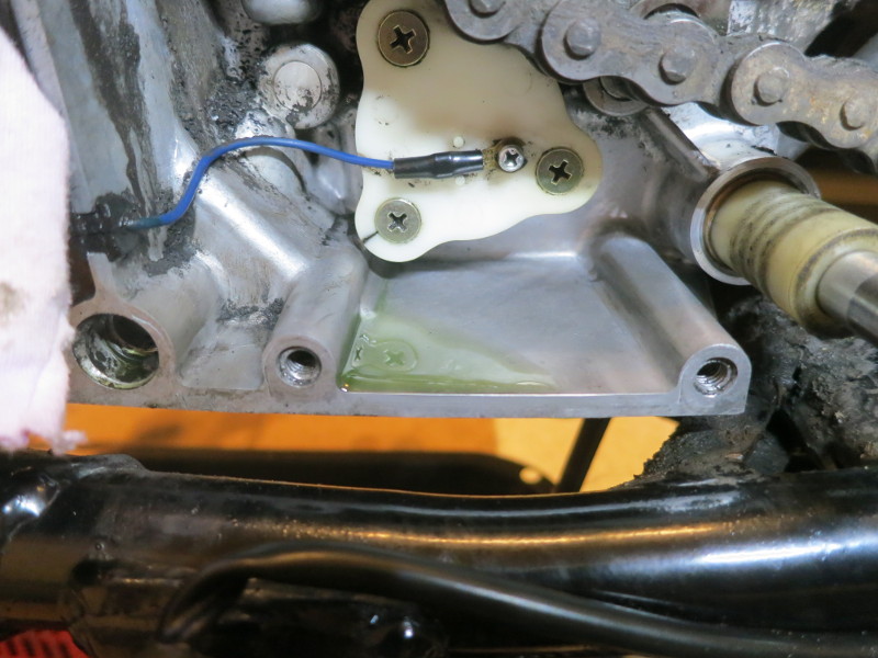

Meine RD verliert Motoröl über den Leerlaufschalter. Ursache ist vermutlich der O-Ring. Gibt es den noch zu kaufen? Original? Wo? Oder ist das ein Standard-Ring, den ich einfach im Fachhandel kaufen kann?
Alternative wäre das Abdichten mit Dirko (habe ich irgendwo gelesen). Was ist von dem Ansatz zu halten? Mir wäre ein neuer O-Ring sympathischer.

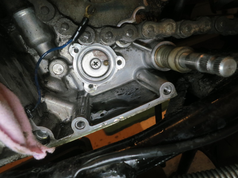

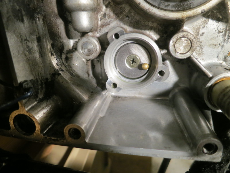

Die Scheibe hinter der Plastikabdeckung (siehe Foto 2) ist etwas verrostet. Kann ich die Kreuzschlitzschraube einfach lösen, die Scheibe herausnehmen und vom Rost befreien und danach einfach wieder einbauen? Oder kommen mir da Einzelteile (Federn etc.) entgegengeflogen, auf die ich besonders achten muss?
Was muss/sollte ich sonst noch bedenken?
Vielen Dank für Eure Hilfe im Voraus,
Michael

Dein Plastikteil (weiß) vom Leerlaufschalter hat unten an der linken Schraube
einen Riss. Wahrscheinlich zu fest angezogen.
Den "Rost" an der Scheibe (2tes Bild) kannst vergessen, das stört nicht.
Wie es dahinter aussieht kannst du unten im Bild (Teilebild) sehen.
Da fliegt dir nix davon,
aber vernudel die Schraube nicht!

Moin, geh mit dem Schaltrer zum Industriebedarf und sucht da einen passenden O-Ring aus Viton (Öl- und Temperatur-beständig) raus. Dann den Schalter wieder reindrücken, ggf. mit etwas Dirko oder Hylomar (ist so schön blau!), und die Schraiuben nur ganz lauwarm anziehen. Die müssen den Schalter nur halten, zum abdichten haben die nix zu sagen. Der Riss ist deswegen auch egal

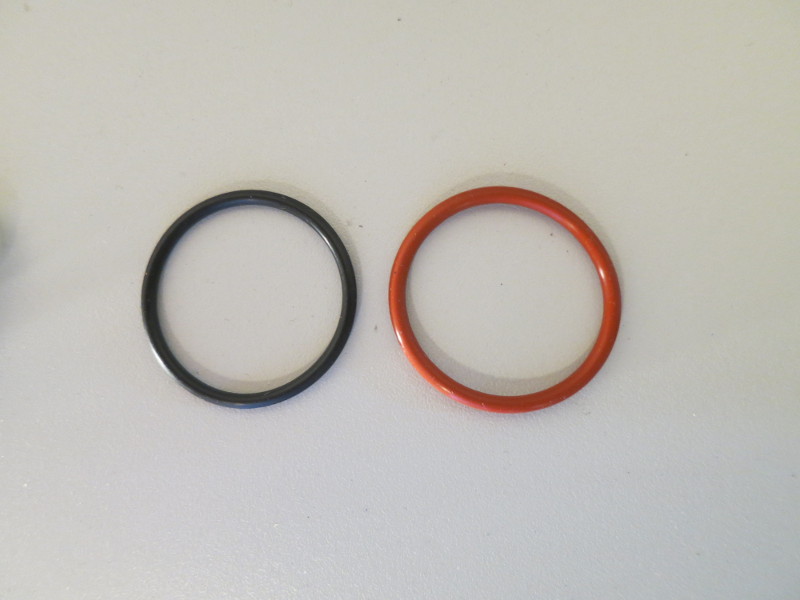

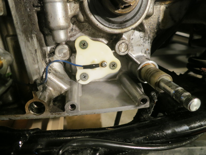

Kurzes Feedback:
Einen neuen O-Ring habe ich zusammen mit anderen Teilen bei yambits bestellt. Aufgefallen ist mir, dass der neue (rechts) etwas dicker als der alte ist und somit auch besser abdichten sollte. Dann habe ich den Rost an der Metallscheibe entfernt und den Messingkontakt blankgeputzt und den Schalter mit etwas Vaseline wieder eingebaut. Hoffe, dass es nun dichthält.
Michael
