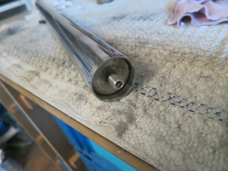

Habe heute mal die Gabel zerlegt, um die Simmerringe zu wechseln und den alten Schmodder herauszubekommen.
An dieser Stelle (Foto) komme ich mit dem Zerlegen nicht weiter. Wie kann ich die Gabel weiter zerlegen, damit ich die Feder herausbekomme?
Besten Dank für Tipps im Voraus.
Michael

Für die Feder musst du oben die Deckel in der Gabel (großer Sechskant) abschrauben, dann kannst du das ganze Zeug rausziehen.
Oder von was is das?

Oben die Gabelkappe runterschrauben,vorspannhülse raus,Feder raus, dann kannst du
das Dämpferelement nach oben raus schieben.

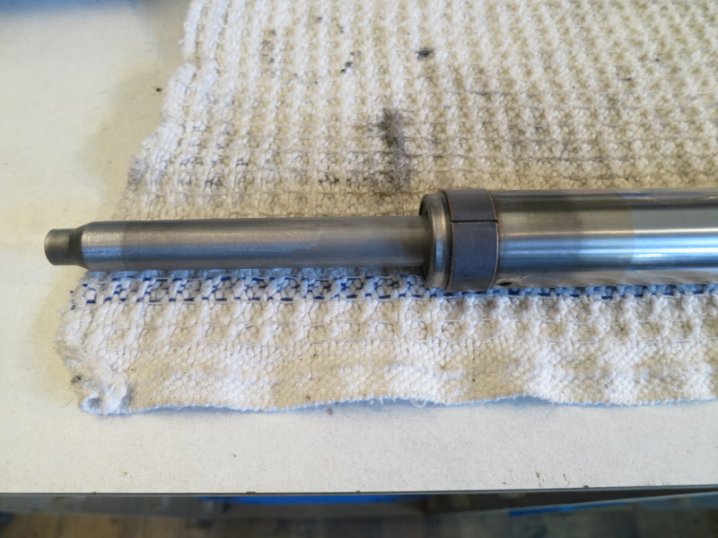

Bei meiner Gabel ist oben kein Sechskant oder etwas, was ich abschrauben könnte. Es sieht dort so aus:

Dieses Teil mit dem Ventil musst du gegen die Federkraft runterdrücken.
Dann wird ein Runder offener Federring sichtbar.
Den muss du heraushebeln.
Dann kannst du alle Teile nach oben herausnehmen.
Peter

Hallo Peter
Danke, jetzt komme ich weiter.
