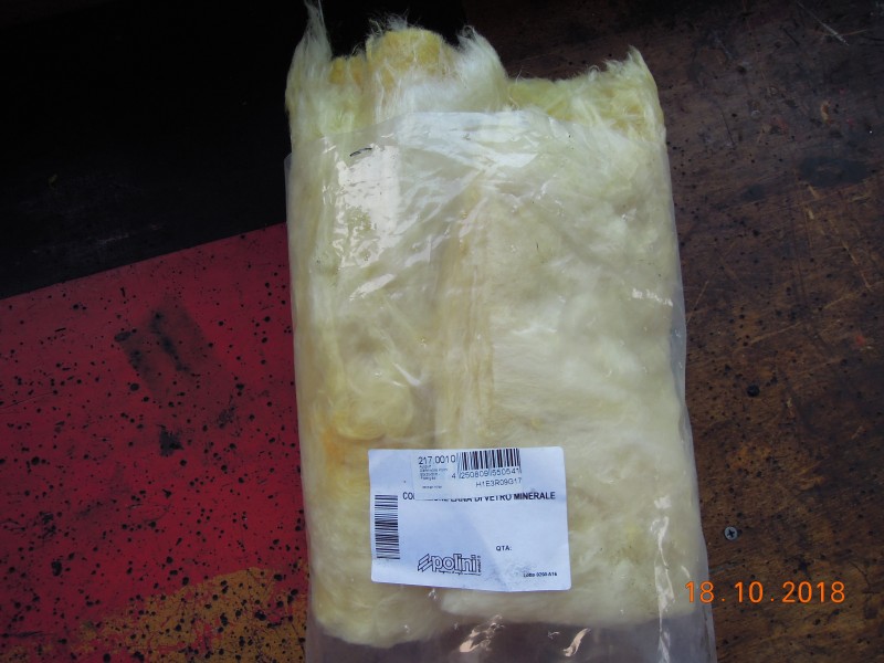

Etwas billiger, mit sehr guter Dämmleistung kann Ich die Glaswolle von Polini empfehlen, allerdings ist da alle 2-3000Km nachstopfen angesagt.
Stahlwolle dämmt sehr viel weniger, nach kurzem Versuch entsorgt.
Glasfasern für Hausisolierung sind am schlechtesten, Bitte nicht verwenden, löst sich extrem schnell auf und verteilt massig ölgetränkten Glasfaserstaub.
Tip für Sparfuchse: Beim Stopfen nur den ölgetränketen Teil entsorgen, mit neuen Fasern/Matte wickeln und den Rest der alten Dämmwolle zum stopfen verwenden.
Florian
Schön lange Fasern, kann gut gezupft und gestopft oder direkt gewickelt werden.<br />Kratzig.
Kratzig.
Florian
Ok. Kann ich auf jeden Fall berücksichtigen wenn ich mal wieder einen Endschalldämpfer auffrischen möchte. Im Falle der DT glaube ich dass es mit dem kleinen Schalldämpferchen - auch frisch renoviert - einfach ein recht lautes Mopped bleibt. Bild
