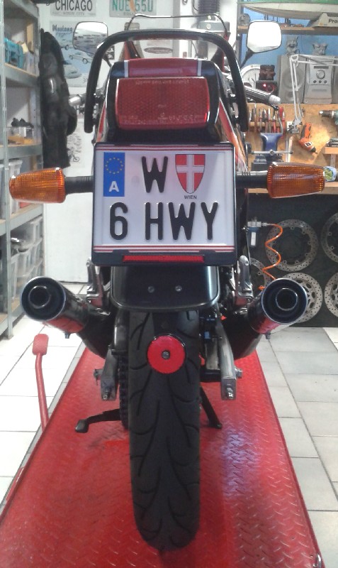

Die Temparaturanzeige funktioniert jetzt auch! :)
Der dümmste Fehler überhaupt:
Am Sensoranschluss war genau oberhalb des Crimps der Draht gebrochen.
Hat man nicht sehen können, weil der Plastiküberzug des Crimps den
Draht an der Isolierung fest gehalten hat. :?
Jetzt noch die Gabel dicht bekommen und dann noch den langsamen Tacho
schneller machen.
Mann, bin ich froh, das die Anzeige endlich was anzeigt. :)
Ach ja! Noch was: @Holliheitzer : Schau mal das Bild an. Schon besser, oder? :D :D
Gruß Walter
