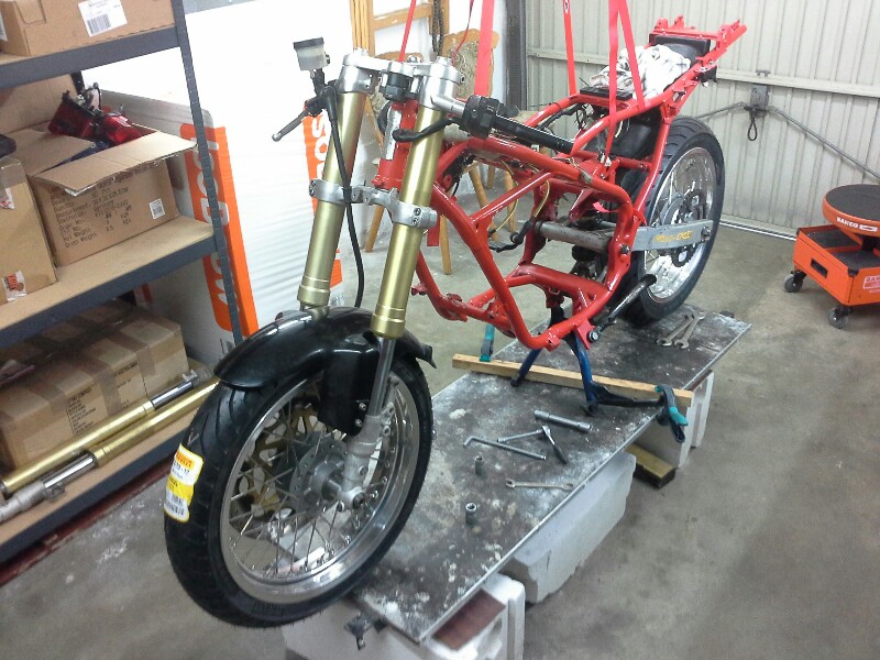

So sieht der Satz von oben übrigens verbaut aus.
Ich finde, das Geld ist gut investiert.
Für mehr wars heute echt zu kalt in der Garage.

Moin,
sieht gut aus - aber ich hätte vorne eine Nabe einer RD250 Luft genommen - da gehen deutlich dickere Achsen rein als bei der TDR-Nabe!

Hallo Peter,
Da sind andere Lager verbaut, damit die 17er Steckachse passt.
Die haben zwar etwas weniger Traglast, aber sollte trotzdem passen.
Weisst du, ob das mit der AC-Nabe auch mit der SZR-Bremse funktioniert, oder ob man da was anpassen muss?

Moin,
wenn es an die TDR Nabe passt dann auch an die Luftgekühlte... Ich habe auch ne 320er Scheibe der FZR1000 an einer luftgekühlten Nabe... und das mit einer richtig dicken Vorderachse (ich glaube 24mm)...
