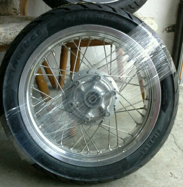

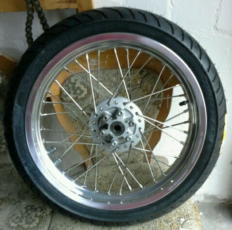

- Vorderrad 31K, 3x17, 110/70-17
- 20171202_141740_crop_479x476-800x795.jpg (142.19 KiB) 1749 mal betrachtet
- Hinterrad 31K, 4.25x17, 140/70-17
- 20171202_141749_crop_467x478-768x786.jpg (144.2 KiB) 1748 mal betrachtet
