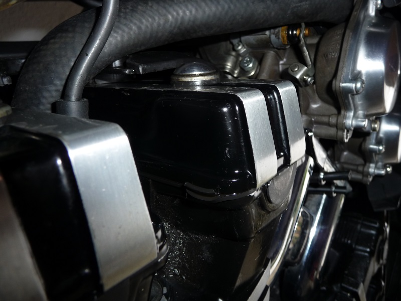

Hi zusammen,
bin gerade dabei an meinen beiden 4-T`s Wartungsarbeiten durchzuführen - muss ja auch mal sein. :D Und es passt gerade , weil ja nebenan über Athena Kopfdichtungen gesprochen wird.
Habe also mal an meiner Vmax die Vergaser ausgebaut, gereinigt und grundeingestellt. Nächste Arbeit vor den Synchronisieren der Vergaser war das Einstellen der Ventile.
An sich eine ziemlich anspruchsvolle aber schöne Arbeit, die auch Spaß macht. Allerdings, und das ist der Grund hier mal nach zu fragen, haben mich die Gummidichtungen (bezogen über Tante Louise, Marke Athena) ziemlich an den Rand der Verzweiflung gebracht.
Der Motor hat 2 Ventildeckel, die vordere war zum Glück (weil das Ab- und Anbauen des Deckels viel Arbeit ist) auf Anhieb dicht, den hinterer Deckel habe ich sage und schreibe 3 mal abgenommen und es wieder penibelst versucht ihn dicht zu kriegen - nix zu machen.
Jedes mal hat sich bei der anschließenden Probefahrt die Dichtung wieder herausgedrückt. :x
Im Moment bin ich von Athena geheilt, hat wer ähnliche Erfahrung gemacht? Die Dichtungen kriegt Louise wieder zurück und es kommen originale Dichtungen rein. Gut, dass Winter iss....... :roll:
VDD undichte Stelle
VDD undichte Stelle
VDD undichte Stelle.jpg (137.19 KiB) 1003 mal betrachtet

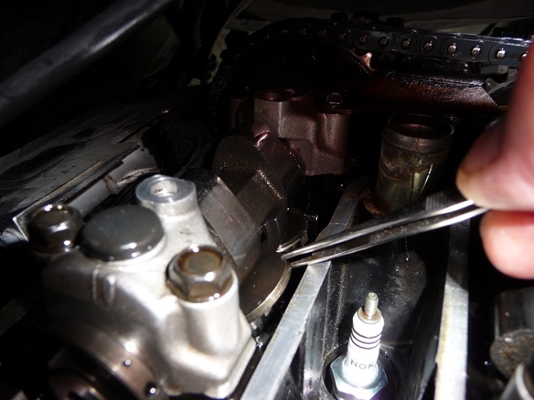

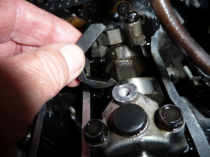

Korrekturshim einlegen
Korrekturshim einlegen.jpg (144.81 KiB) 1003 mal betrachtet

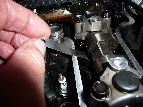

Ventilspiel messen
Ventilspiel messen
Spiel messen.jpg (137.17 KiB) 1003 mal betrachtet
Gruss Hans
Mal ne ganz doofe Frage: Wie kriegst du denn den Shim da raus? Ich sehe keinen Ventilheber oder ähnliches.
Oder ist die Nockenwelle gelöst?
Beiträge: 8428
Ich denke Yamaha hat fast überall das gleiche Prinzip verwendet. Bei meiner FZR verwende ich meist Dichtungen von hier http://stores.ebay.de/italyracingde
Ich setze die immer mit ein wenig Curil-T oder ähnlichem ein. Die sehr flexiblen Gummidichtungen sitzen sonst nicht vernünftig in ihren Führungen.
Um das Ventilspiel bei der FZR einzustellen muss man allererstes das Ventilsplel messen, dann erst die Nockenwellen entfernen und dann die Tassenstössel. Unter den Tassenstösseln liegen die Shims. Diese muss man tauschen, alles zusammenbauen und neu messen. Eventuell das Prozedere ein- oder zweimal durchführen bis das alles passt.

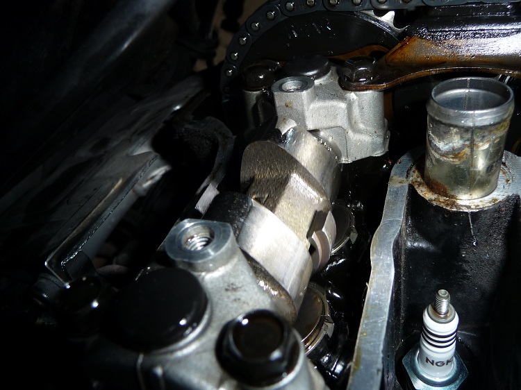

Einstellwerkzeug
Einstellwerkzeug
Werkzeug im Eingriff
Ventileinstellwerkzeug im Eingriff.jpg (147.58 KiB) 990 mal betrachtet
