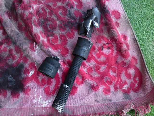

Hallo im Forum,
jetzt wo es zum Ende meiner Restauration geht habe ich ein echtes Problem.
In beiden Auspufftöpfen klappert es gewaltig.
Ich habe die Flöten rausgezogen, aber die sind etwa nach 1/3 gerissen und haben sich geteilt.
Sprich, auf dem Bild sieht man das herausgezogene Stück, der Rest ist im Auspuff und klappert.
Ich bin da ganz sicher, da ich mit einem Endoskop reingegangen bin und man sieht hinter dem Prallblech ( bei mir mit 4 Löchern ) den rest der Flöte.
Schütteln und klopfen bewegen den Rest nicht raus.
Da brauch ich jetzt echt einen guten Rat.
Die Auspuffe sehen absolut topp aus, ohne Macken oder Beulen....ich weiß da nicht weiter.
Gruß in die Runde

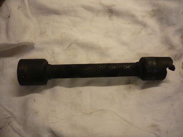

Servus
Ich hatte das gleich Problem bei meiner 31K. Ich hab alles probiert das abgebrochene Teil raus zu bekommen, aber ohne Erfolg.
Mir blieb nichts anderes übrig, als den Auspuff an der letzten Schweißnaht zu dreiviertel aufzuflexen, etwas auseinander biegen, und dann ging Das Teil raus.
Dann wieder sauber verschweißen und schleifen und alles war ok.
Gruß Franz
Gruß Franz

Hast du Rizinusöl im Tank, wird das Moped nicht krank.
Das Problem ist nur zu bekannt.
Die Auspuffe mit 4 Löchern sind übrigens 250'er Auspuffe, die für die 350'er haben 8 Löcher.
Ohne zu schweissen wirst Du viel Geduld und Glück brauchen. Bei mir war glücklicherweise das Teil so zerbröselt, dass man es durch die Prallbleche bekam. Eventuell ist die andere Richtung etwas einfacher - sprich zum Krümmerflansch hin.
Das blöde an der Sache ist, dass die Teile meist zwischen den Prallblechen liegen.
Viel Erfolg.
Viel Erfolg.
War bei mir an meiner 4l0 genau das gleiche.
Ich habe es ewig versucht auf alle Arten herauszubekommen.
Letztendlich habe ich ein Fenster reingeschnitten und das Teil rausgeholt.
Dann wieder sauber eingesetzt und verputzt.
Man sieht wirklich absolut nichts mehr davon.
Gruß Clemens
Gruß Clemens
