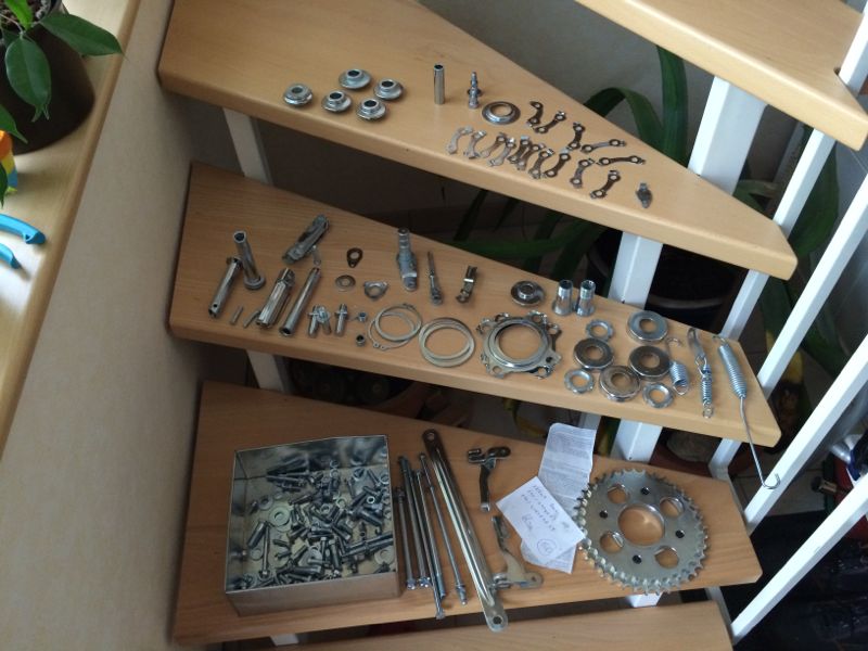

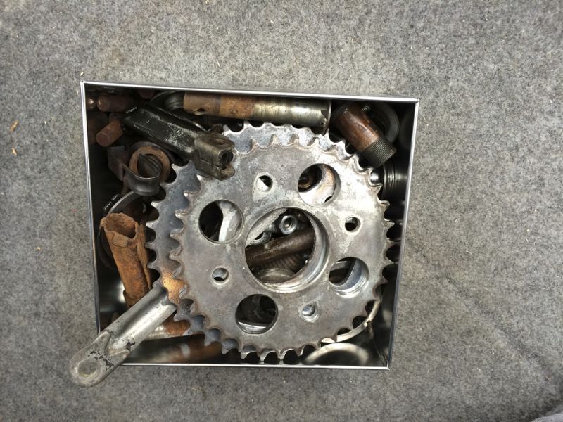

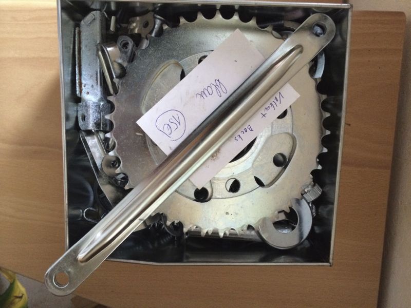

Schrauben sind ja auch nicht das Problem sondern die ganzen RD speziellen Teile die nicht im Schrauben Katalog zu finden sind.
Ich habe die Teile ohne vorarbeiten zum verzinken gebracht, wo schon Rostharben sind bleiben die natürlich ohne strahlen auch. An dem einen Fußrasten Halter kann man das gut sehen, aber der ist eh unter dem Rastengummi verborgen.
Hat auch 15 Euronen gekostet.
Hat die Firma Böge in Hamburg Bergedorf gemacht.
Volkert
Volkert
- Nachher
- IMG_6644.jpg (73.94 KiB) 2389 mal betrachtet
- Vorher
- IMG_5668.jpg (113.77 KiB) 2389 mal betrachtet
- Übersicht
- IMG_6646.jpg (77.93 KiB) 2390 mal betrachtet
