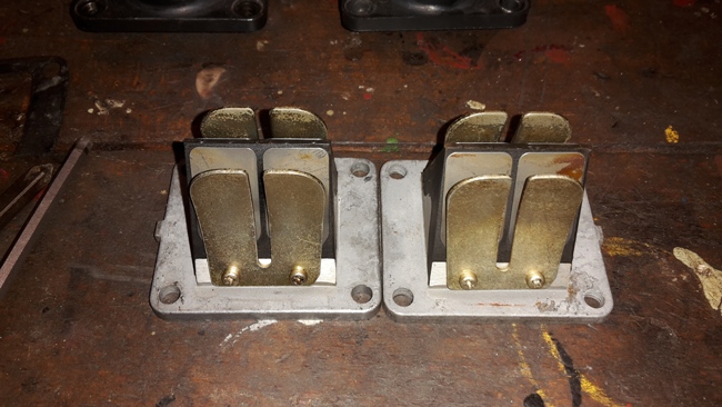

Membrane sind die alten orginalen aus Metall, diese werde ich aus Sicherheitsgründen gegen Carbon tauschen und mir diese sorgsam ins Regal legen

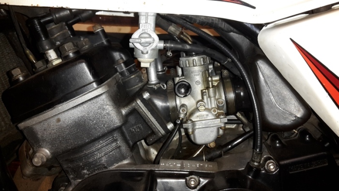

Kolben auf dem ersten kleinen Blick durch die Ansaugkanäle im optisch nicht schlechtem Zustand. Genauer zeigt es sich natürlich wenn alles zerlegt ist, lässt aber schonmal hoffen.
Zündkerzen vom Brennbild unterschiedlich. Hier jedoch seitenverkehrt, da linke Kerze rechter Zylinder und anders herum.
