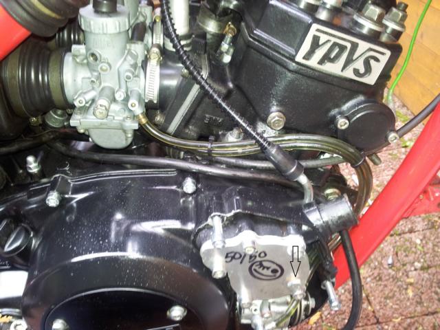

Hatte vergessen zu sagen, dass der Wasserpumpendeckel nicht mehr ganz serienmäßig ist. Siehe Foto. Kann das Klappergeräusch auch von der Ölpumpe kommen?
Das Klappergeräusch kann auch von der Kupplung kommen, die direkt dahinter sitzt. Wäre sogar das Wahrscheinlichste.
Ölpumpe eher unwahrscheinlich.
