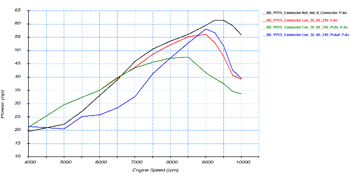

Hab aktuell auch eine andere Baustelle:
Mir kam der massive Verlust bei > 7000 spanisch vor und Neels (der Programm-Entwickler) empfahl eine Gegenrechnung mit einem "Null-Connector" anstatt der normalen 2-2 Anlage.
Dabei ist hoch gekommen, dass das obere Bild nicht passt.
Die nötigen Korrektur war erfolgreich und der Vergleich sieht jetzt plausibler aus.
Bei der Gelegenheit habe ich auch mal eine andere Location (näher am Zylinder) versucht.
Bild dazu anbei.
Potenzial ist immer noch da, aber nicht mehr ganz so viel.
Es sieht auch so aus, als ob das Rohr weiter hinten mehr bringt, also rechne ich da zuerst weiter.
Fortsetzung folgt ...

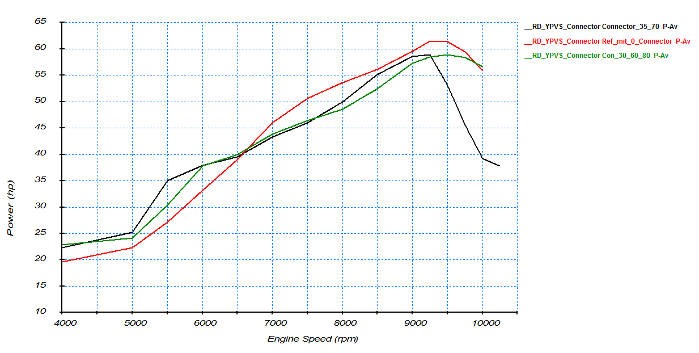

Und hier mal eine Location weiter hinten (78 mm vor Ende des Headers) incl. der gewünschten PV auf/zu Kurve.
Letztere hat wie man sieht Null Einfluss (lag ich mit meinem Bauchgefühl richtig).

Morgen Martin, im Bereich unter 4000 umin ist mit PV offen etwas mehr Leistung zu sehen, nicht der Wahnsinn aber immer hin. Das ist die abgeschwächte vielfache der Resofrequenz . Ich dachte das man mit offen zu einen anderen Punkt findet wo man den optimalen Öffnungspunkt findet.

Jogi: den Bereich bei 4000 würde ich nicht ganz so ernst nehmen. Es war leichter das PV bei 4000 ganz zu öffnen als einen Datensatz ohne PV zu erstellen ... kann also gut sein, das das bißchen Vorteil in Wirklichkeit gar nicht vorhanden ist ...

Nachdem EngMod bzgl. ATAC nachgebessert wurde, habe ich das auch mal gerechnet und es zeichnet sich ab, dass das in der Mitte deutlich was bringt.
Muss noch ein wenig damit spielen, aber bislang sind es ca. +9 Pferde bei 6000.
