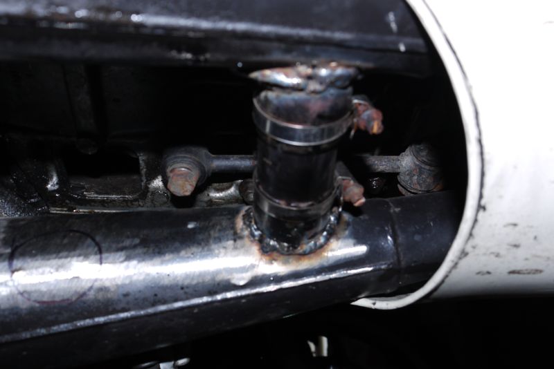

Hab 2 Garnituren verbunden, Rohr ca 32mm, einmal am Ende des ersten Konus, einmal am Anfang.
Auch ne Probefahrt wo ich wusste wie der Puff vorher tat.
Untenrum gibts mehr Rums, so bis 6,5t, sie dreht um gut 1000 höher, aber was mir vorkommt hat sie obenrum weniger Kraft.
Schöne Nähte gibts auch zu bewundern.
Da das Wetter endlich besser wird hab ich jetzt keine Zeit mehr zum herumspielen, der Garten ruft, das Gemüse will rein usw.
Und gefahren muss auch werden.

So Röhrchen die II.
Nachdem die ersten EVOs in 0,8er Blech nur herumliegen hab ich mir gedacht, bauste hier eine Verbindung. Ich weiß wie die Puffe laufen, auf Ypse u 4LO.
Nur dass Die Verb. jetzt ca 15cm nach dem Auslass ist, und abschraubbar, denn man kann sie nicht montieren wenn sie verbunden sind.
Die Löcher haben ca 18mm Dm, bin gespannt auf den Unterschied.
Stufe 2 soll dann ein mech. Ventil sein, auf/halb/zu).
Stufe 3 Stellmotor.......
Der Sinn der Sache ist das, dass ich wenn ich so herumfahre zu 75% unter 7t Touren bleibe.
Und wie immer,Arbeit sehr professionell ausgeführt !!!
murphy
@sigi
ich will dir ja nicht zu nahe treten
aber was soll das ???
kapiere ich nicht !
hat früher schon nicht funktioniert (in den 70 zigern)
und das wird es heute auch nicht !
das ist keine klappensteuerung
ala Fireblad oder FZR
und sorry was für schweißnähte ???
die sehen aus wie pommes frittes
sorry aber wenn ich der einzige bin
der sich traut das zu schreiben
ich verstehe es nicht
sieht aus wie Made in Bangladesh
sorry sorry sorry sigi
will dir nichts
gruß ralf
kapiere ich nicht !
will dir nichts
gruß ralf

- Beiträge: 4612
- Wohnort: /Stmk./Österr.
Hehe, Sauregurkenzeit...
Das sind keine Nähte. das ist Patzerei.
Mittlerweile gehts viel besser, aber wenn wer Mumm hat kann er ja mal Nähte zeigen, also 0,8er Schwarzblech u ein 600Euro MAGGerät.
Mitn Fronius ists sicher viel einfacher.
Und ausserdem brauchen Brummis Freds ja auch ein Gegengewicht, sonst glauben manche es geht nur so u nicht anders.
3er Ventil ist auch fertig, händisch.

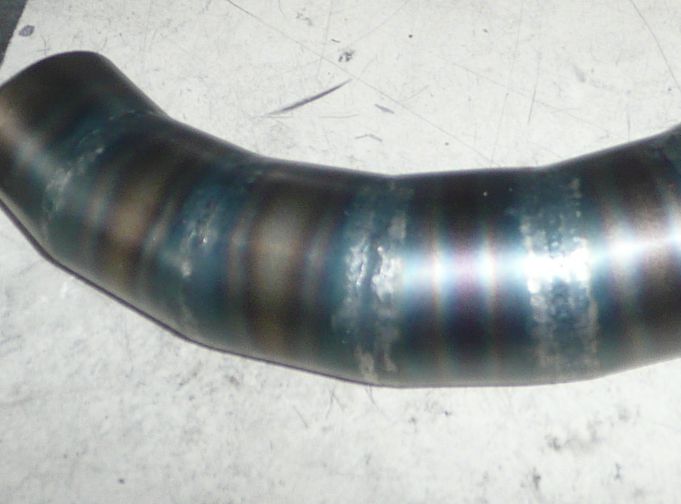

Sigi werd' nicht übermütig. Deine - ich zögere sie "Nähte" zu nennen - sind klotz-hässlich.2-Takt-Sigi hat geschrieben: Das sind keine Nähte. das ist Patzerei.
Mehr als einer hat dir schon empfohlen zu üben !
Anbei das gewünschte Muster mit einem 650 Euro No-Name Gerät mit 0.8 mm DC01.
Und hier was mit einem 150 Euro China-Kracher als wirklich erster Versuch in 0.8'er Stahl geschweißt:
Quelle: http://forum.rd350lc.de/viewtopic.php?t=18404
