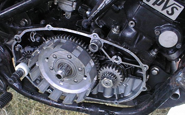

Denk dran, dass dein Hinson Korb eben NICHT auf beliebige Primärtriebe passt, weil der die Feder-Dämpfer hat.
Also nix mit runter und woanders drauf ...
Ich habe einen, der die Gummipuffer nutzt und daher passte bei mir auch so ein 2.68'er Primärtrieb bzw. jeder andere "universale" Primärtrieb für die Banshee oder YPVS.
Beim Böhmerschen weiß ich nicht, ob man da Standard-Körbe drauf bekommt (hatte den komplett bekommen und in der Renn-RD verbaut)
Das Bild zeigt einen der Böhmer-Antriebe; wie Du siehst ist anscheinend die Befestigung etwas anders als in Serie.
Ich fahre übrigens seit > 10 Jahren 1:40 Gemisch (meist sogar mit Rhizinus Shell Racing M); nämlich immer das Zeug was bei den Rennmaschinen über bleibt. Es tut und es ist nicht so tragisch.
Sogar in England hat's für 1000 km in 4 Tagen gereicht.
Was würde ich an deiner Stelle machen ?
Das Zeug "as is" einbauen, Ölpumpe weglassen und Gemisch fahren.
