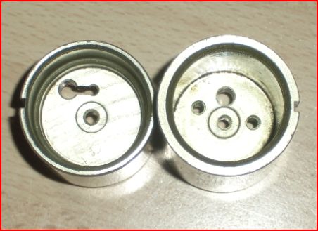

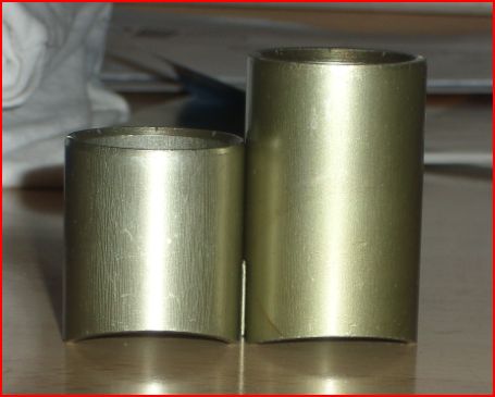

Die 5I4 gehört jedoch zu den 2.5 Schieberausschnitt (glaube nur an "Low top" Vergasern), mit offenen Luftfilter und 140 HD. Der 2.0 Ausschnitt soll mit 5L3 Nadeln, zuen Luftfilter (mit Schallblechen) und 105 HD laufen.
Hier ein paar Bildern: 2.5 Ausschnitt links, 2.0 rechts.
Colin
(Kormischerweise läuft meine 250 mit 2.0 Ausschnitt besser mit den 5I4 Nadeln.)

Danke für die Info, das mit den Schiebern war mir bekannt. Habe sowohl die Kurzen als auch die Langen mit 2.0 und 2.5 Anschnitt. Doch über die Kombination der Schieber mit der Nadel 5I4 und der Clip-Position und Luftfiltereinsatz habe ich keine Zuordnung.
