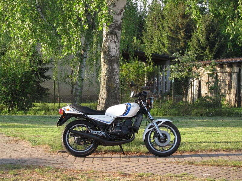

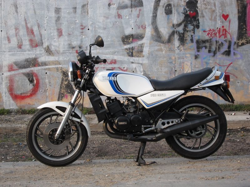

ich möchte Euch noch kurz vom "Happy End" informieren.
Die RD läuft wieder und ich bin bislang - toi, toi, toi - ohne große Probleme unterwegs.
Sie dreht bis 9.200, im letzten Gang locker bis 8.500 und braucht bei mir zwischen 6 und 6,5 Liter/100km. Ok, ein Rennfahrer ist an mir nicht verloren gegangen...
Etwas beschäftigen tun mich noch Vibrationen unterhalb von 5.000 Umdrehungen (Stadtverkehr), aber die sind wohl der strammen Auspuffbefestigung geschuldet. Ich habe jetzt nur noch 2mm Viton-Rundschnur hinter der Schelle, aber es ist wohl noch ein halber Millimeter zuviel. Dafür ist er dicht - nach 2000 Kilometern immer noch
Na ja, und das "Loch" bei 5.000 macht sich bei den derzeit hohen Temperaturen auch wieder unangenehm bemerkbar. Die Luft ist halt noch dünner als sonst und das Gemisch somit noch fetter.
Etwas Abhilfe hat heute der neue Yamaha-Luftfilter gebracht - deutlich weniger verölt als das Teil das vorher drin war. Den Grat im Ansaugtrichter habe ich auch entfernt, jetzt fehlt nur noch die Korrektur des Pumpenhubes. Derzeit sind es noch 0,18mm im Leerlauf.
Anbei noch zwei Bilder - die RD ist wirklich das handlichste "Mopped", das ich bislang gefahren bin und der Motor ist eine Wucht mit sehr hohem Spaßfaktor. Aber wem erzähle ich das...
Ich bin jetzt natürlich etwas seltener im Forum, aber abmelden will ich mich auf keinen Fall! Nur ist Fahren jetzt erst mal wichtiger.
Viele Grüße - Matthias
