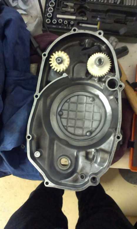

Hallo an alle, verfolge die Seite schon seit einigen Jahre und jetzt habe ich eine Frage, auf die ich bis jetzt keine Antwort gefunden habe.
Ich hoffe zwei Bilder mit einem Riß im Kupplungsdeckel hochladen zu können, bei einer der drei Schrauben für den Plastikzierdeckel mit dem Yamaha - Emblem.
Vermutete Ursache: vor 2 Jahren wurde die RD auf dieser Seite von einem Motorrad getroffen (beide Motorräder parkten/Auto traf die 600 Honda).
Gibt es ein einfache Methode diesen Riß zu dichten(leichter Ölaustritt) ohne Deckelaustausch?

Ja, Du kannst den Riss mit einem Dremel o.ä. v-förmig auffräsen und anschliessend mit Kaltmetall füllen. Kann Dir aus eigener Erfahrung mit kaputten Kupplungsdeckeln JB-Weld empfehlen.
Yep .... genau so.
Willkommen.
Ja, mit JB, und schön erwärmen, kann man leichter damit arbeiten.
Von wo bist Du Harald?
Ich habe inzwischen mehre Seitendeckel geschweißt.
Dazu müssen aber alle Simis raus und anschließend neu = viel Arbeit + Kosten.
Ich würde es auch erst mit Epoxy oder Dirko versuchen - Alternativ gebrauchtes Teil besorgen.
Schau mal hier http://forum.rd350lc.de/viewtopic.php?p=180974#180974
So hab ich es mit JB und einem Motorgehäuse gemacht.
