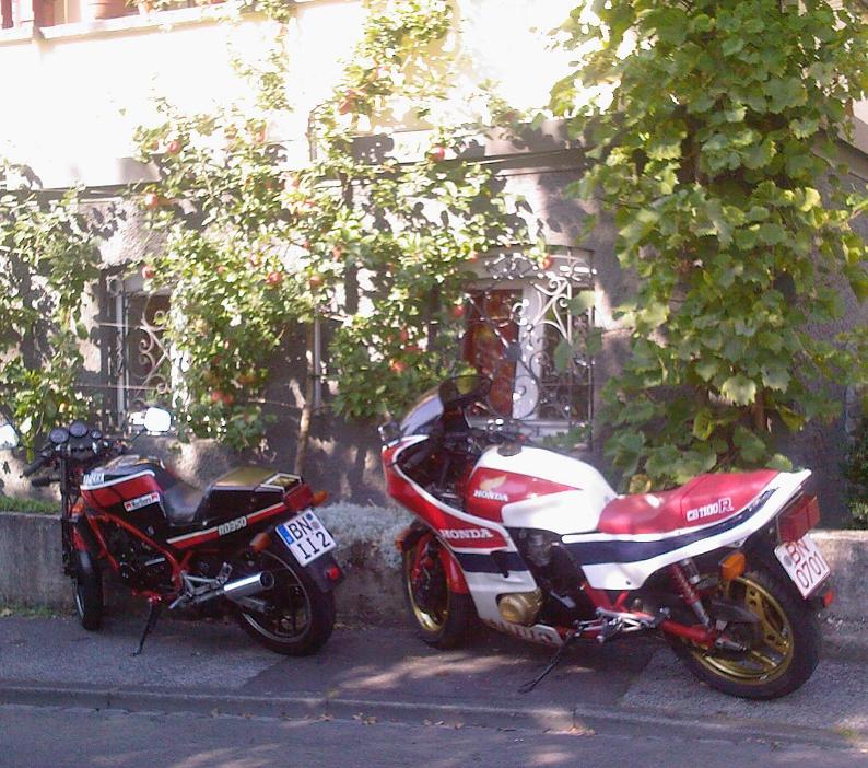

Im übrigen.. nach den 1000 km RD bin ich das erste Mal wieder meine 82er CB1100R gefahren und dachte die kann nur geradeaus fahren
Ok der Vergleich mit 100 kg mehr Gewicht ist nicht ganz fair aber insbesondere mit der Einmannhöckersitzbank macht die RD richtig Spaß in den Kurven und ist das genaue Gegenstück/Ergänzung zu der Honda.

Nachem ich alle Mehrfachstecker, die Zündspulenmasse und die Sicherungen mit Contact 60 eingesprüht habe rennt sie wieder "wie verbrannt"
DANKE !!!!
- Foto-0037a.jpg (121.22 KiB) 1668 mal betrachtet
