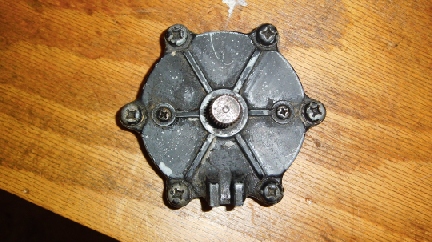

hallo zusammen,
wer hat erfahrungen mit diesen lenkungsdämpfer für die luftgekühlten, die von unten an die gabelbrücke geschraubt werden?
taugen die was, bzw sind die ihr geld wert?
gruß frank

Beitrag von ottomar »
hallo,
meine frage bezog sich nicht auf lenkungsdämpfer generell sondern auf das abgebildete teil, hat das etwas nutzen oder ist das nur unnötiges gewicht?
stresa
Beiträge: 2116
Wohnort: Speyer
Beitrag von stresa »
Hi Frank,
das ist der Original Lenkungsdämpfer der DS7/R5. Meiner Meinung nach nichts gescheites.
Das wird ein Reibungsdämpfer sein, die sind i.A. deutlich weniger wirksam als hydraulische.
DRIVER 27
Beiträge: 418
Beitrag von DRIVER 27 »
hallo, es ist ein hydraulischer lenkungsdämpfer ohne einstellmöglichkeit ,die ölen gerne ,es gab aber auch bei der r5 einen reibungsdämpfer,kann mann am einstellknopf (gabeljoch )erkennen,,sehr gesund :arrow: ASTBEST..driver#27
